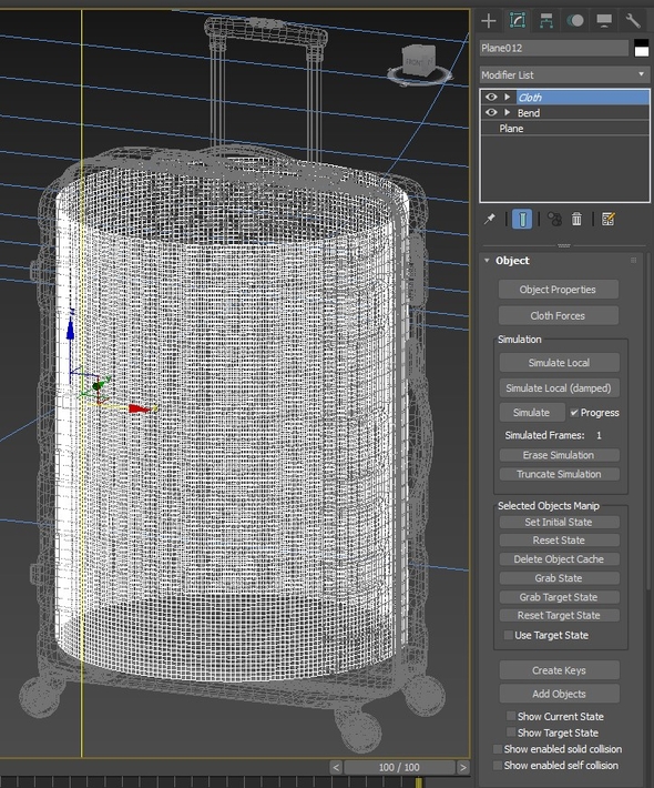

И что нужно сделать в настройках, чтобы труба обтянула мой объект, как термопленка?

Нужно скейл объекта, который нужно обтянуть анимировать, по всем осям, так чтобы объект, увеличиваясь в размерах растягивал плёнку.

при анимации чемодан не растягивает пленку......
Настройки Cloth нуно показывать, а не симуляцию) И вообще , подход свой ,к своему результату надо продумывать. Чемодану ли   нужно делать скейлинг, или  может наоборот  ткани.. или вообще какой-то другой способ ?

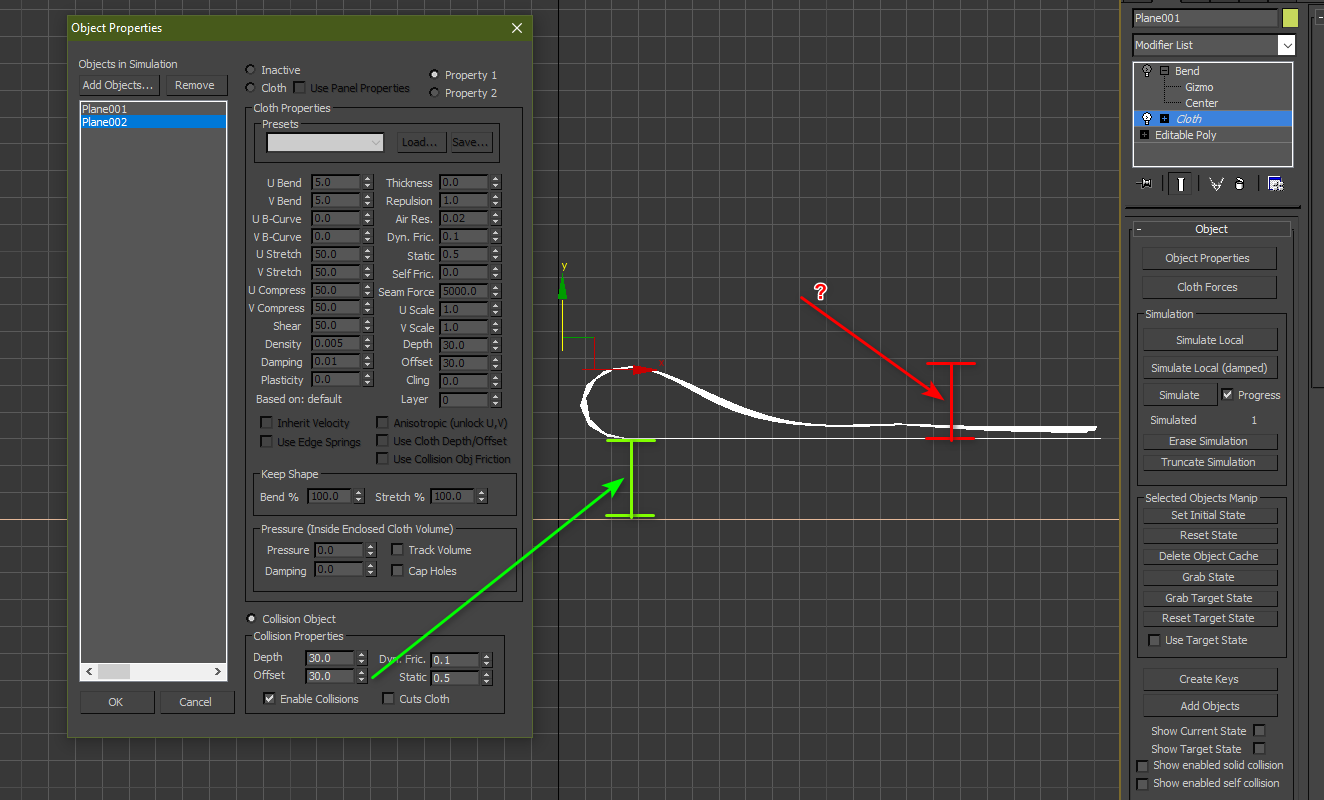

Раз уж откопали древнюю тему, давно имелся вопрос по настройкам, есть ли возможность настроить ткань так, чтобы она сама от себя делала определенный мной offset? Обычный offset делается только от объекта collision, а можно ли сделать offset от ткани?
