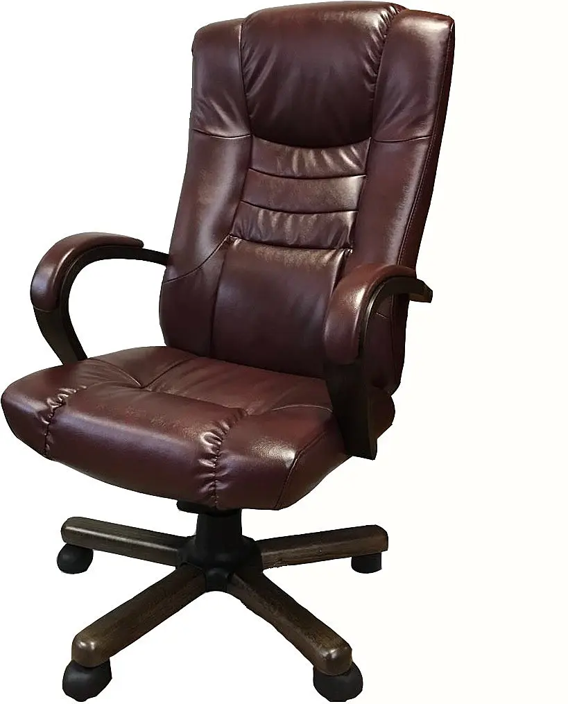

Здравствуйте, народ. Подскажите, пожалуйста, такое кресло (сидушку со спинкой) лучше в марве делать или руками?

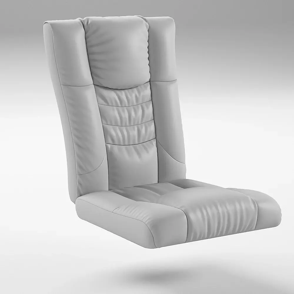

Тоже делаю кресло кожаное. Делал в марве:

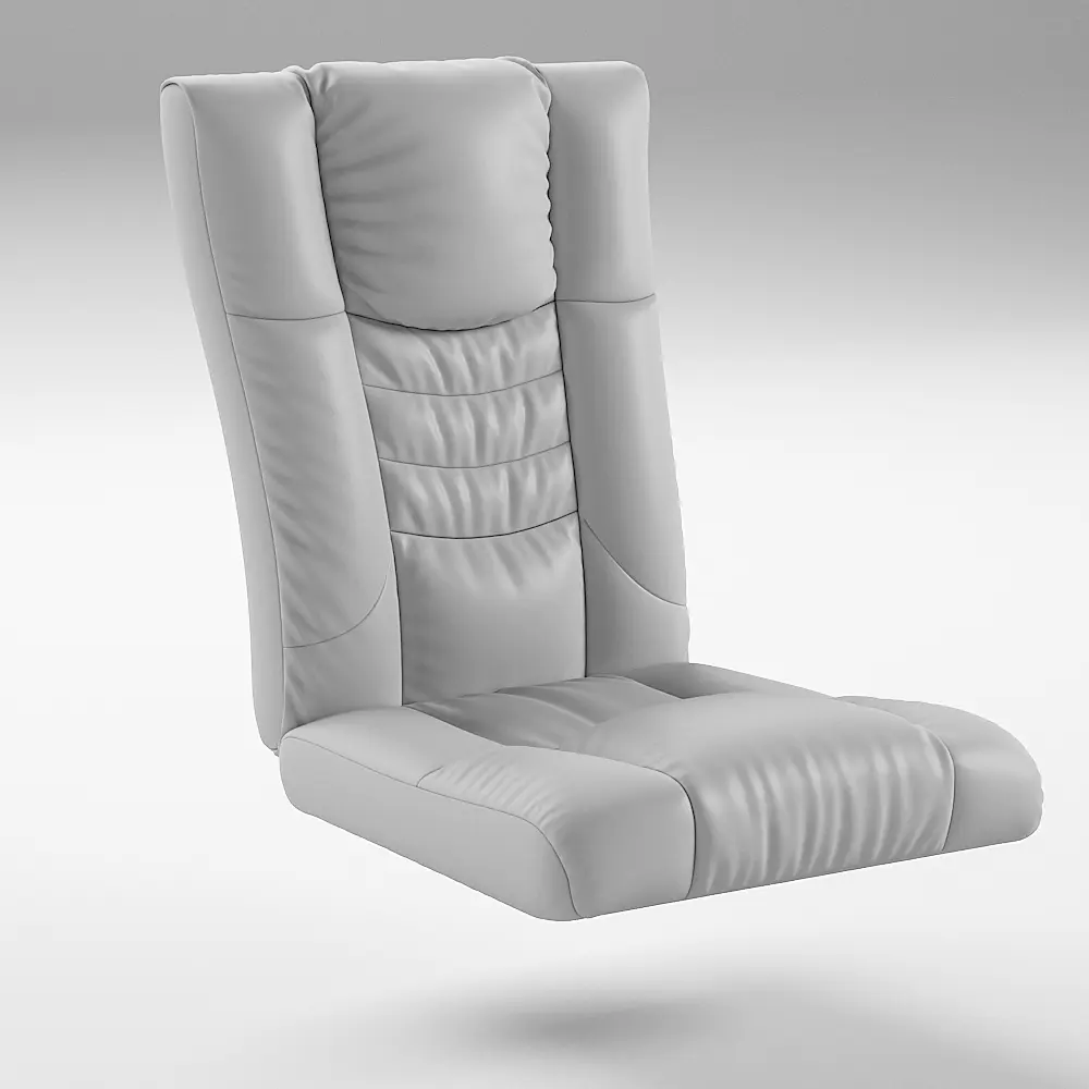

Все, ребята. Спасибо, что откликнулись. Сделала в марве + макс. Вот что получилось. Не понравится заказчику, значит не судьба :)

Потому, что складки не характерны для толстой кожи, как на референсе. Да и отличаются они положением и направлениями. Вот и не понравилось. Заку нужно было большее соответствие оригиналу. Сейчас это два разных кресла..
Слишком мягкая кожа получилась. Ну это марфа, это и понятно.
Я бы загнал в браш после марвы на 10 мин.
На сайте c 16.02.2015
Сообщений: 456
Интернет
Пока были заказы на кресла, диваны и прочее из ткани где не нужна точная передача складок, делал всё в Макс+Марва. Но когда ТЗ стали более требовательны к точности передачи складок, понял, что Макс+Марва слишком хлопотно и перешел на Макс+Браш. Быстрее и проще всё получается.
