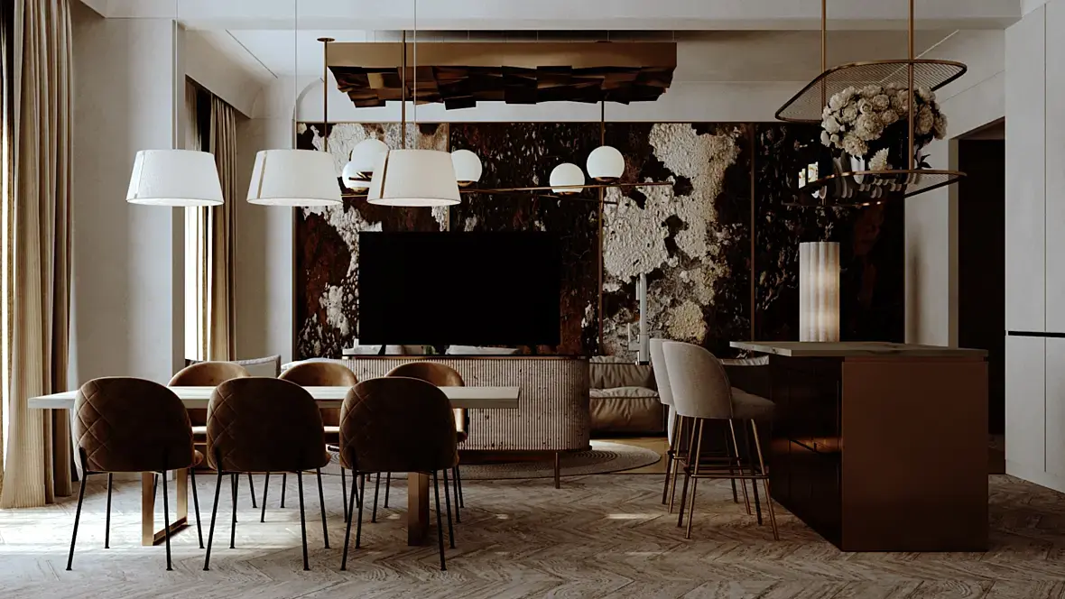

Тестовое задание на дизайн гостиной, срок - 3 дня
Ранее не занимался подробно дизайном, хочу получить фидбэк
Если не сложно, раскритикуйте работу грубо/ токсично или как хотите, а то мои ожидания не совпали с реальностью)
Видимо нужно что-то пересмотреть

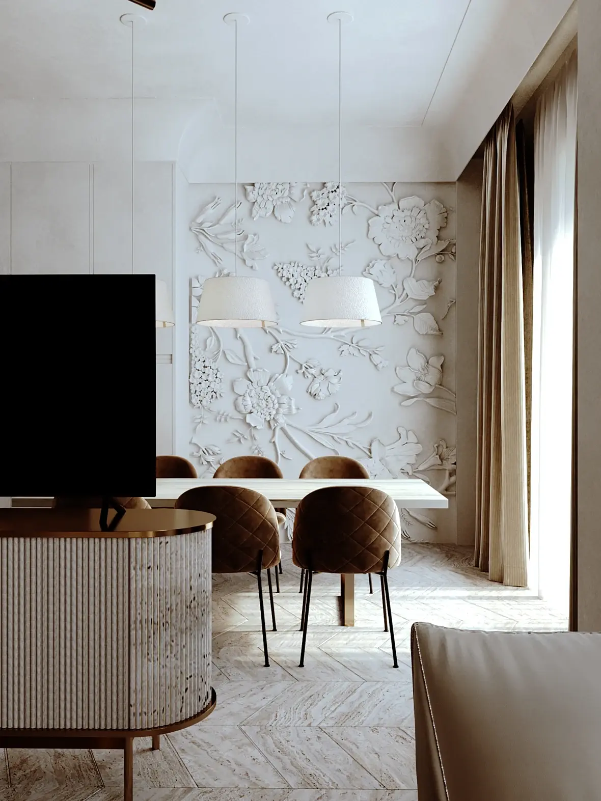

По дизайну не скажу (хотя на мой взгляд интересно получилось), а вот виз очень контрастный.Телевизор как черная дыра.

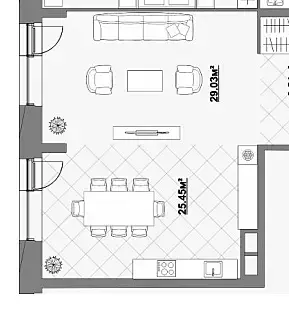

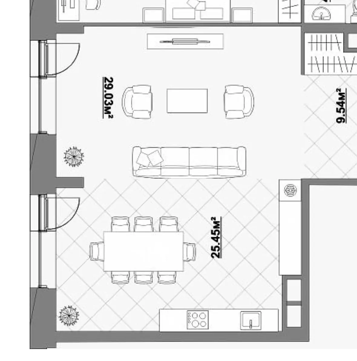

Любой дизайн начинается с плана расстановки мебели. Делать это желательно в каком нибудь каде. А когда с расстановкой все ок, можно браться за визуализацию. Я не уверен что центром гостиной должен быть комод с телевизором. Сомнительно этот телевизор будет выглядеть со стороны обеденного стола, не находите? Кухонный остров с выставкой тарелок-так себе решение.

План также был выдан, по поводу острова согласен, и вода с тарелок будет капать, но нужен был объем ,на мой взгляд, под потолком, а функционально я не определился для чего он.
логичнее было бы, стоило подвигать мебель

Интересно получилось, учитывая что план расстановки неудачный. Ваш вариант лучше.
Тем не менее удачно подобрана тумба - хорошо выглядит со всех сторон. Атмосферу по ТЗ тоже удалось реализовать.
Форма навесной конструкции хорошо тумбу поддерживает, но надо получше продумать ее функцию.

Непонятно где функциональный свет например. Где вентиляция? В конструкции над стойкой тарелки? Сколько их разобьется? Визуальный шум от них только. Обеденные тарелки на кофейном столике? Это же безумно неудобно. Телевизор на посудном шкафу? Очень высоко и неэргономично (попробуйте смотреть вверх на протяжении часа например) Ну и в плане виза - телевизор и духовки выглядят как панели покрашенные вантаблэк. Как для шоурума - так ок, а вот для хоть какой то жизни - совсем никак.

План: мокрую зону утащить на "правую вертикальную" в плане стену, тогда шкафы-духовки-холодильники могут быть выстроены в хороший декоративнй фронт по длинной стене, с ним уже проще взаимодействоать обеденой группе и остальному объему в целом. Кресла сразу же "затыкают" пространство при входе в гостную, упираешься в спинку, потом воспринимаешь узкие фронты прохода к дивану, к телевизору, на кухню, в результате пространство рассыпается на мелкие фрагменты, неудобно связанные извилистыми траекториями.

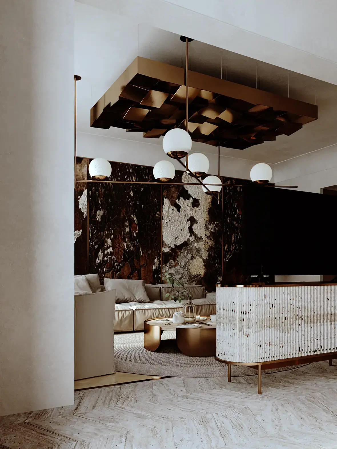

Внешний вид: у Вас слишком много стилей сразу, из-за этого возникает зрительная каша. В референсах по сути "два стиля" на картинку: лепнина с картиной + современная мягкая мебель, обеденная зона и светильники + "каменные" стены и гладкие фасады, посделние два референса вообще хорошие - там две параллельные истории, стены/пол и мебель. У Вас в одном месте собраны по три-четыре стилистики. Плюс навязчивое повторение фактур - круги на коврике+вертикальный руст телетумбы+"травертин" на тумбе и на полу.... Чистить надо, и добавлять оттенки. И панно над диваном угнетает)))

Ко всему вышеозвученному добавлю, что, на мой взгляд, на потолке получилось слишком сложно: сочетание вот этой рельефной конструкции и светильника. Два очень самодостаточных и выразительных предмета интерьера. Но в общем интересно получилось, респект!
Вопрос к дизайнерам: а как в таком решении идут провода к телеку? Я так понимаю, что розетка в полу? Или можно сделать как-то эстетичнее, чтобы провода скрыть?

Автору - соглашусь с вышеперечисленными комментами. Планировка действительно странная. Такая площадь, и как-то бездарно расположено все. Телек с такого расстояния смотреть - он должен быть раза в три больше. Духовка низко. Инженерки не хватает. Чувство кадра у вас хорошее, цветовая гамма сложилась (только черный провалился сильно).
А так, не зная полного ТЗ, сложно советовать. Может, они просили буквально повторить референсы. Может, бомбанули с низко расположенной духовки. Может, посчитали, что атмосферу с референсов не удалось передать.
