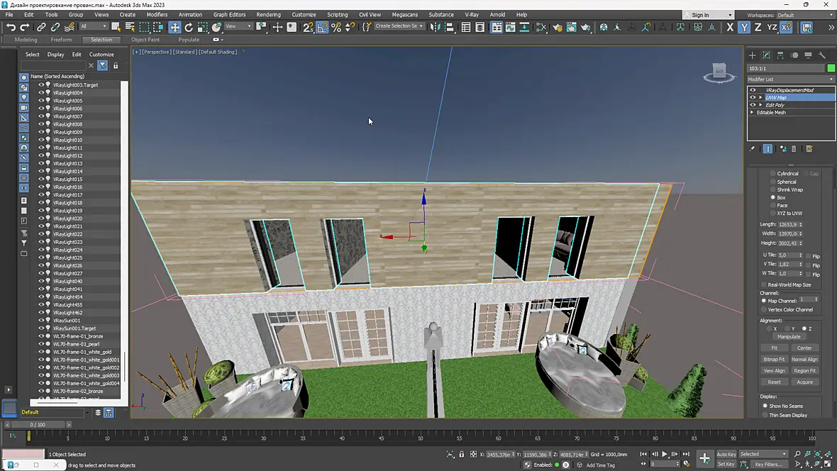

Криво ложится текстура, искажается. Проблема решена!
На сайте c 11.04.2019

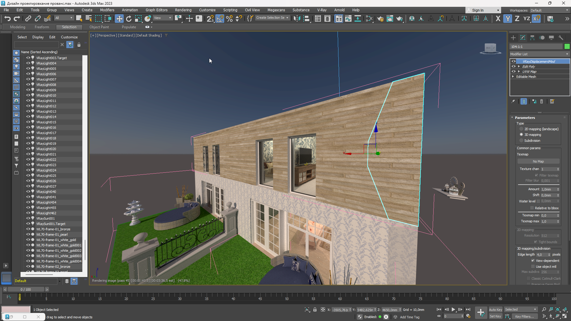

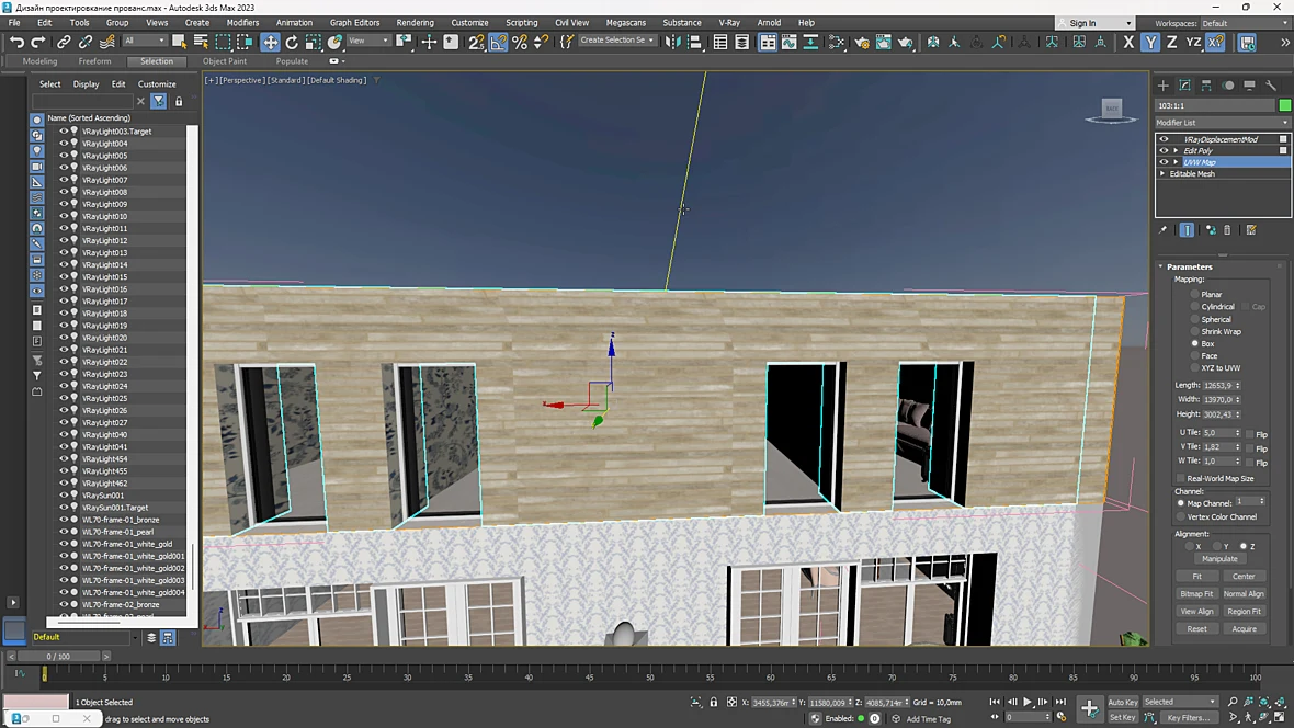

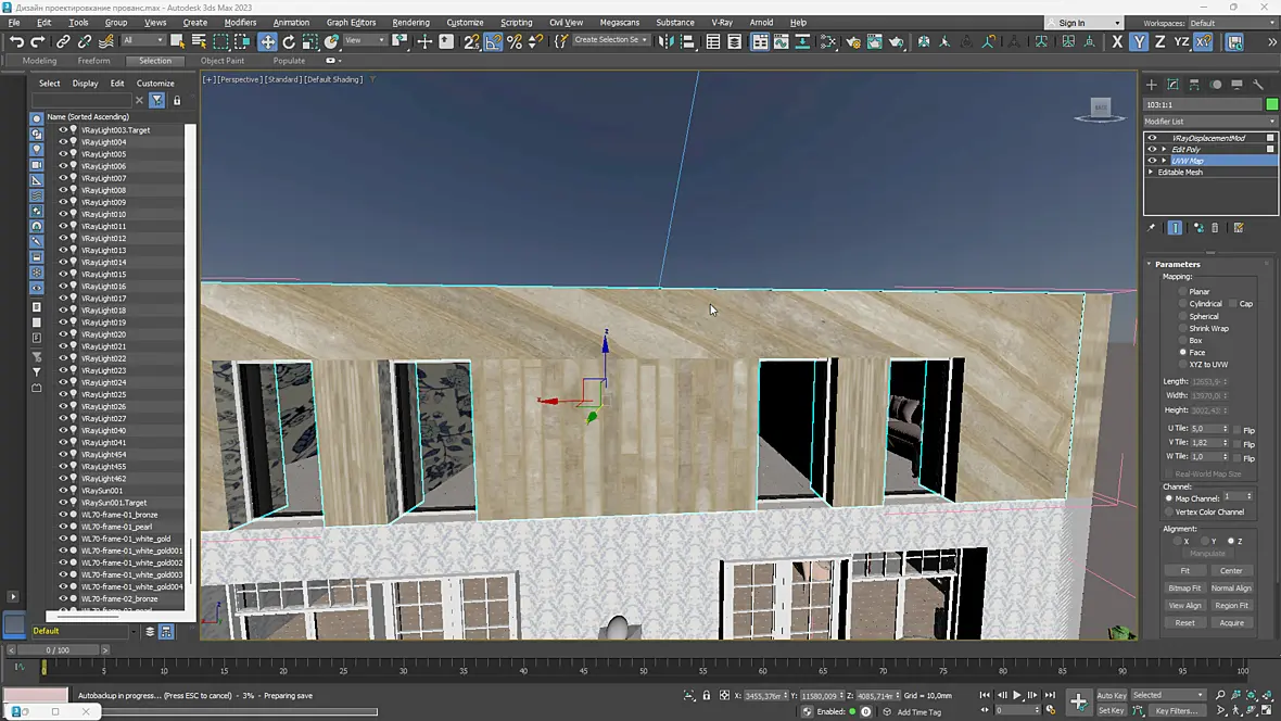

Мне нужно наложить кирпич (материал) на стены, материал выше. Но почему-то верхняя часть стены сильно искажает в сторону текстуру, как исправить??
Тип наложения текстур по координатам мне нужен Box. С Face я показал для наглядности.
На сайте c 31.03.2008
Сообщений: 1153
Если при отключении этой кнопки на уровне UVW Map ничего не искажается, то видимо что-то сдвинуто уже в Edit Poly
Проблема решилась!

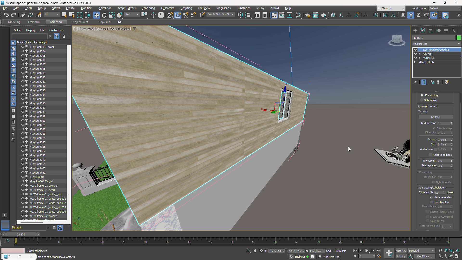

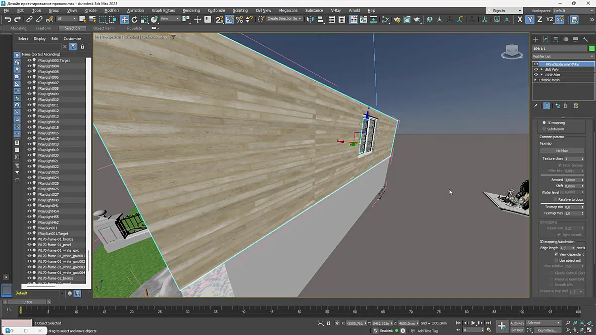

Оказывается сыграло роль неправильное расположение модификаторов UVW Map и Edit Poly. Правда тут не очень понятно, потому что только на одной стене из 4-х (как раз проблемной) модификатор UVW Map стоит выше Edit Poly, тогда как в остальных стенах наоборот расположены они.
Прикрепляю с визуализацией в качестве подтверждения решения проблемы)
На первой картинке только одна стена с таким порядком модификаторов, на второй модификаторы расположены на остальных стенках, тут проблем нет. Спасибо за подсказку, очень помогли!!!
