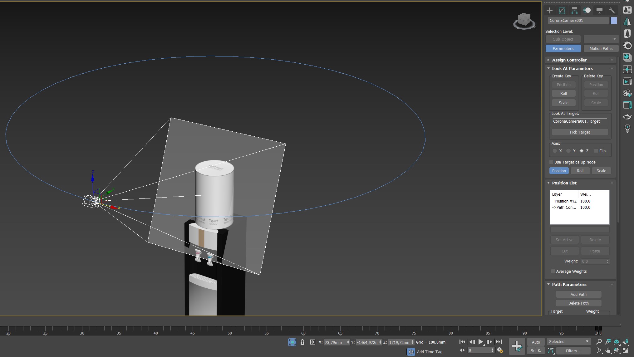

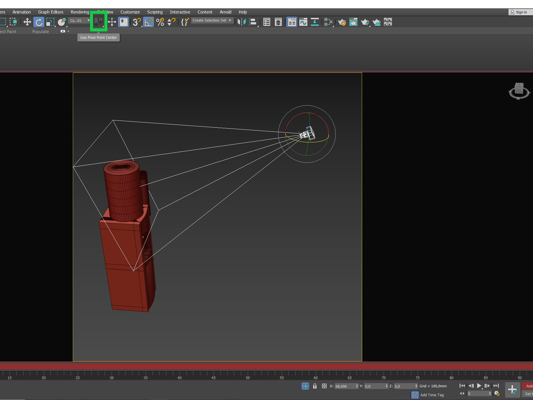

Ребят, подскажите в чем дело? В режиме создания анимации заблокированная функция вращения относительно другого объект. Мне необходимо выполнить круговую анимации вокруг объекта
Либо есть есть другие способы создания кругового облета подскажите smiley-smile.gif
Сообщений: 7051
Не могу сказать, что у Вас там заблокировано, но я в таких случаях рисую круг и отправляю камеру по этому пути. На мой взгляд довольно удобно.

Цитата Slazzo:
создать хелпер, анимировать поворот по оси, прицепить камеру к нему
Сообщений: 5675
Kalevan
Вариант с кругом и path constrait самый лучший. Все облёты так делаю, очень удобно и высоту и радиус настраивать, ключи удобно ставятся, короче сплошные плюсы.

Да, этот способ сработал спасибо!
