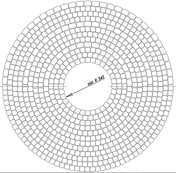

Добрый день.Помогите,пожалуйста в раскладке плитки по кругу на круглой площадке.Делаю массивом,не стыкуется и разные углы.Примерно нужно так,как на картинке

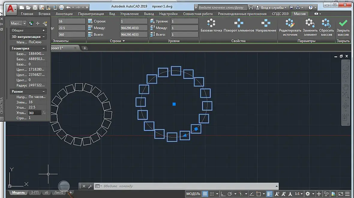

Спасибо.Но у меня не получается.Угол заменила .Получилось так,как на скрине. Если базовая плитка под углом-треугольные зазоры между плитками.Если под прямым-получатся совсем не то.Возможно я что-то не доделываю
Ну а какими же еще  быть зазорам при прямоугольной плитке. На исходном эскизе- плитка у вас "бочковатая", с выпуклыми сторонами, потому и зазоры выглядят по-другому. А квадратная-ниже. Кнопка "поворот элементов" на вкладке свойства массива должна быть включена.
