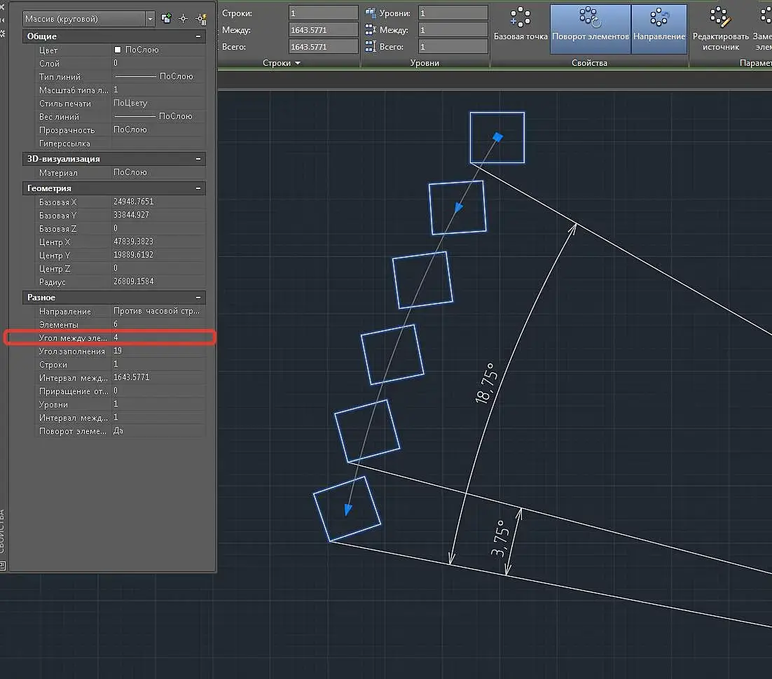

Уважаемые Господа,
Мне нужно построить круговой массив с углом между элементами 3.75 градуса.  Autocad позволяет задать угол 3 либо 4 градуса.  Как можно задать необходимый угол?
Заранее спасибо,
Алексей

Цитата Borkin56:
Уважаемые Господа,
Заранее спасибо,
Алексей

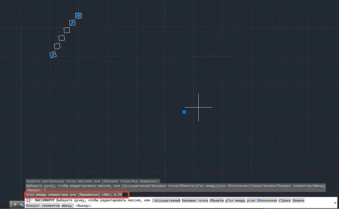

попробовал поставить 4.5 градусов. Всё нормально. AUTOCAD 2017.
Может быть точку не так ставите? Раскладка клавы Русс/Анг.

А можете попробовать 3.75?
Сообщений: 5404
Могу.
Хотя в свойствах массива показывает 4, но по факту всё равно 3.75. Наверняка это где то настраивается, и можно сделать что бы показывало 3.75.
На сайте c 30.04.2020
Огромное спасибо!  Я так и подумал, только пока не нашел, где изменить указатель "4" на 3.75.
