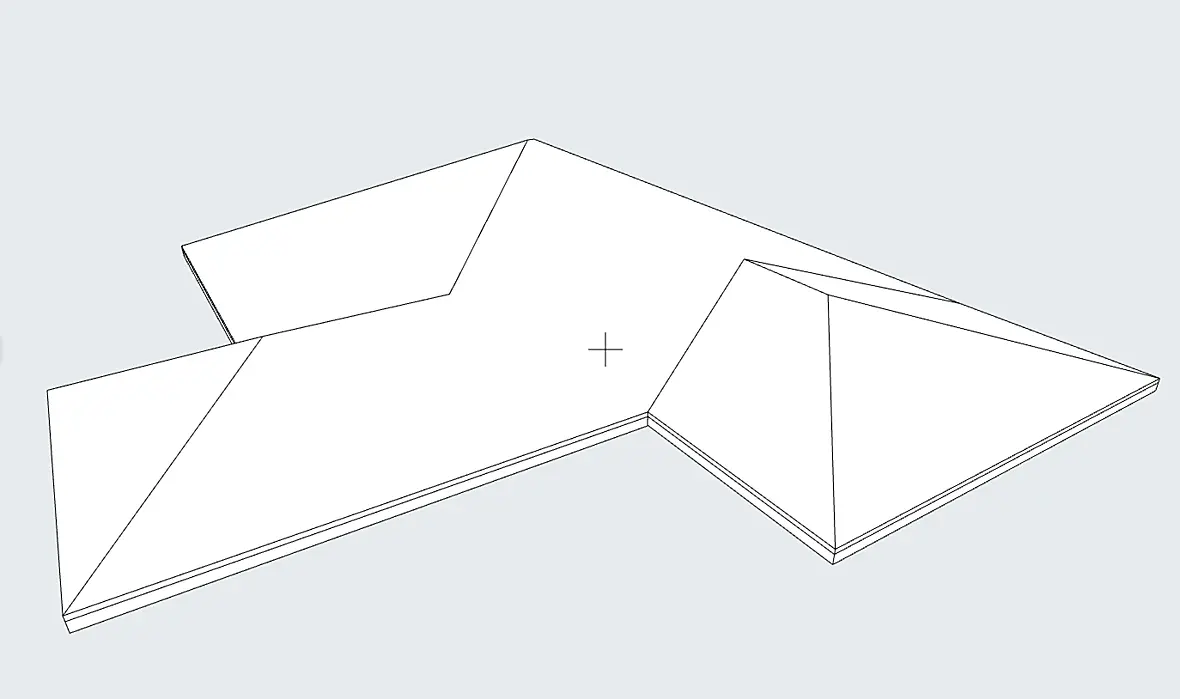

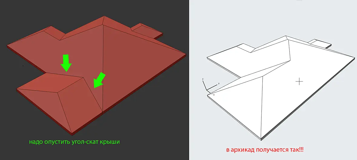

Здравствуйте! Надо в архикад построить крышу.Разный угол ската у выступа от основной крыши.Как сделать?
Пример: надо как в максе!
Сообщений: 4884
Сделать отдельно малые скаты, пристыковать к большой и подрезать?

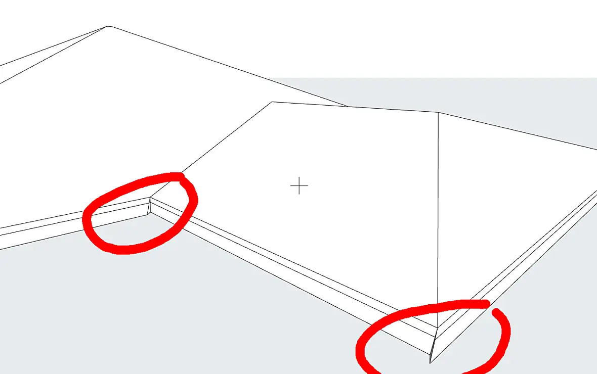

Здравствуйте еще! Спасибо за подсказки. Сделал из "отдельных" крыш, вышло!!!Но из-за изменения угла ската крыши изменяется ее толщина.Это можно как-то редактировать??? Тягал за все точки пока не выходит.
Сообщений: 5395
В этом нет ничего криминального. В жизни происходит точно так же. Таковы законы геометрии, с Пифагором не поспоришь.
Не обращайте на это внимание.

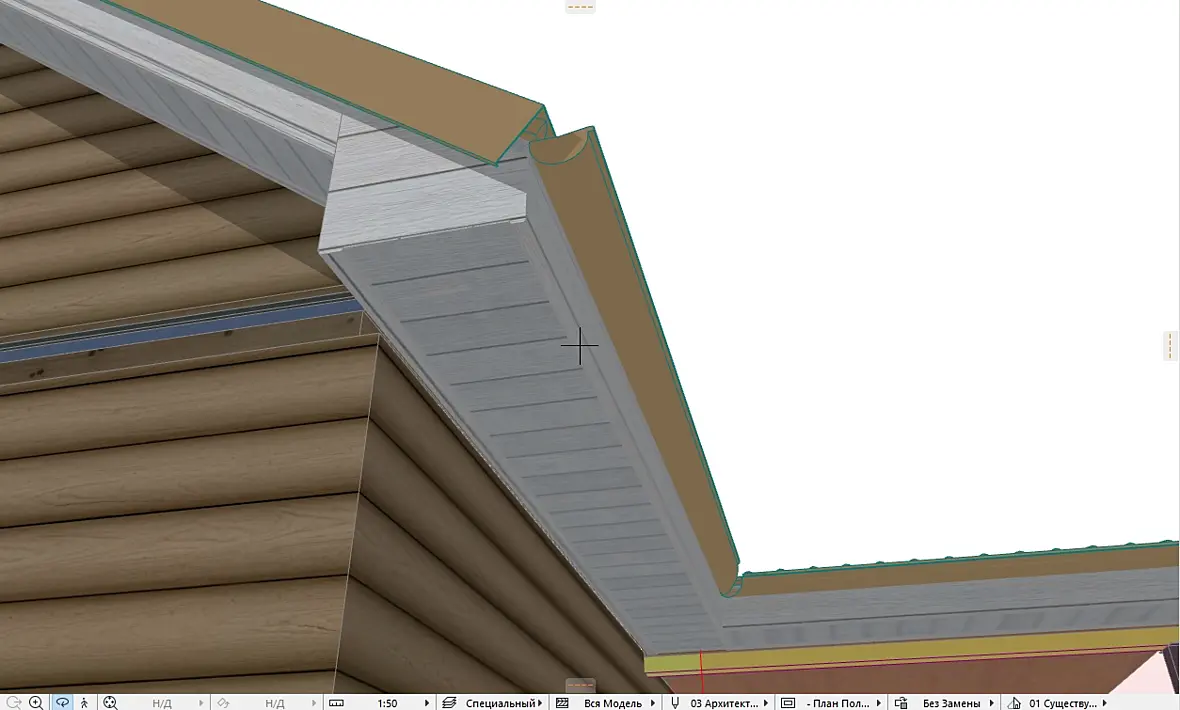

Я сделал параметрический профиль и элементом балка, по периметру подшил крышу. Все что от крыши торчало с низу, подрезал этим же элементом.
