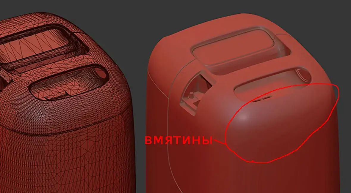

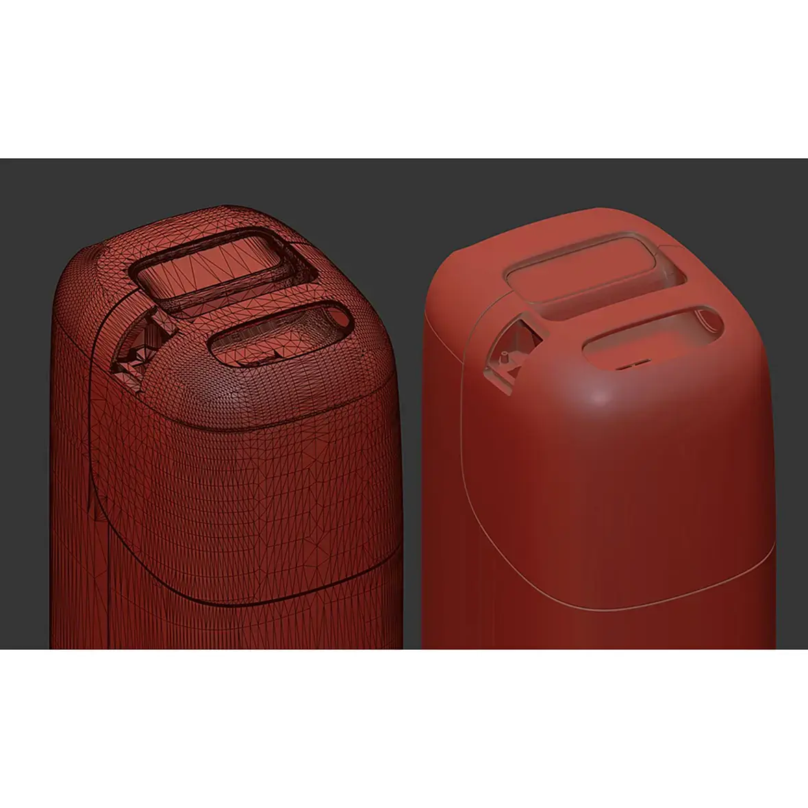

Чисто из любопытства. Кто или что генерирует подобные модели с каждой внутренней проработкой до винтика и присадку для него. Это какой то софт у производителей или же это человек на производстве так заморачивается. Тогда на чем он это делает? Несмотря на топологию - модель сама по себе идеальна, если нет надобности ее разворачивать...
Сообщений: 17146
это из какого-то параметрического софта утащено, типа автодеск инвентор или солидворкс.

Это не точки, а формулы. То есть эту модель можно бесконечно приближать и всё равно будет гладко. CAD моделирование, да, сказали уже выше. При экспорте нарубит поликов дофига, как на скрине.

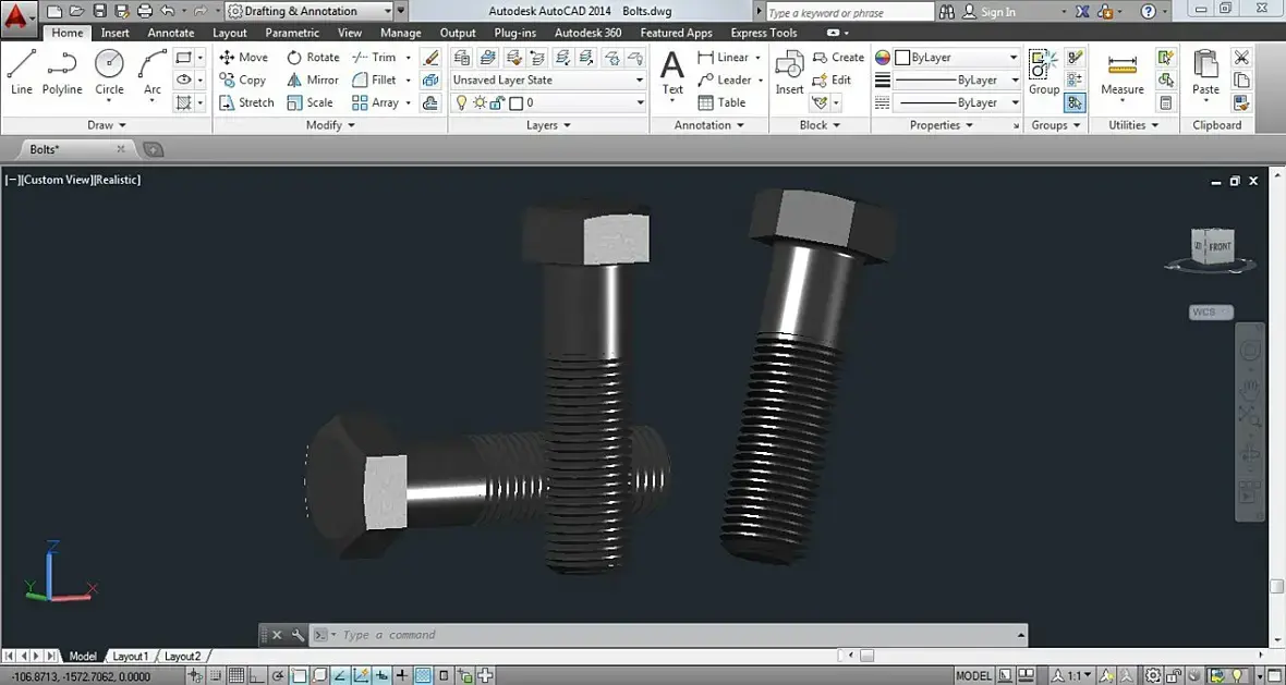

Сообщений: 2349
Коллеги, а какой бы из них посоветовали как дополнение к максу? Как раз для случаев, когда необходимо сделать модель такого плана для визуализации. А то я ни одним кад-пакетом не владею, думаю надо какой-нить освоить хотя бы на начальном уровне.
Для архитектуры бионической grasshopper, для промышленности Autodesk Alias - Автомобили, Autodesk AutoCAD - для сетей, Rhinoceros - для всяких пром.узлов. Надо на живую всё тестить.Я вот например в AutoCAD вообще любые модельки лепить могу))
Всегда веселился с того что на просторах нашей необъятной автокад это "чертилка для дизайн проекта".
Многие даже не знают что он 3д)
Где ж она идеальная, она мятая с такой топологией не бывает идеальных моделей по определению, это ещё не глянцевый материал.

Цитата Mihanik68:
Это лишь последствия перевода твердотельной модели в оболочечную. При экспорте можно указывать "чистоту поверхности".

Цитата Mihanik68:
Когда в меш сохраняют там есть настройки, сколько полигонов будет в итоге . Ну и в максе еще можно просматривать такие файлы не переводя в меш , тоже с настройками отображения . Там идеально будет

Сообщений: 450
При такой топологии приходится указывать "чистоту поверхности", с в разы большим количеством полигонов, чем этого достаточно при хорошей топологии. А идеальная модель, это не только внешний вид.
