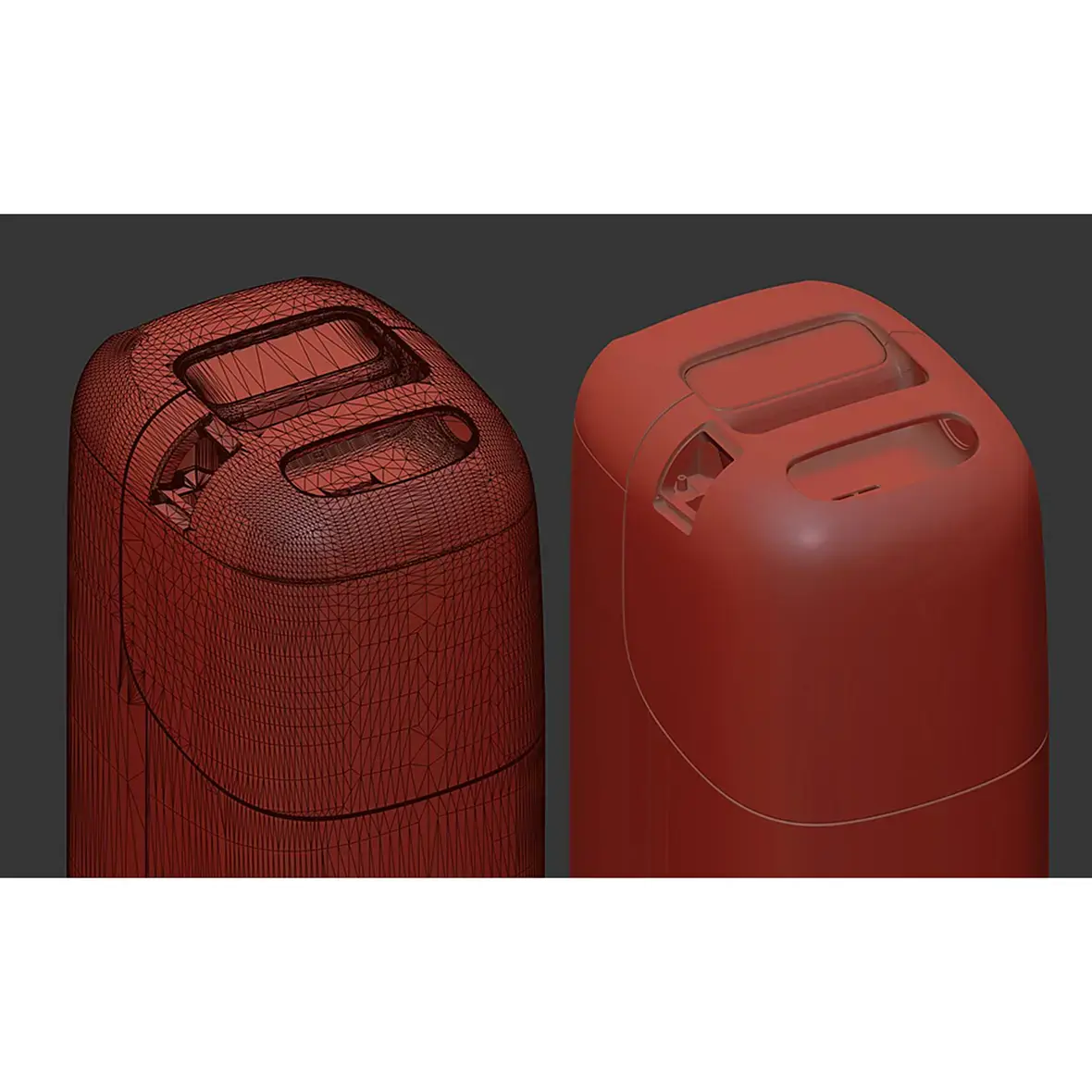

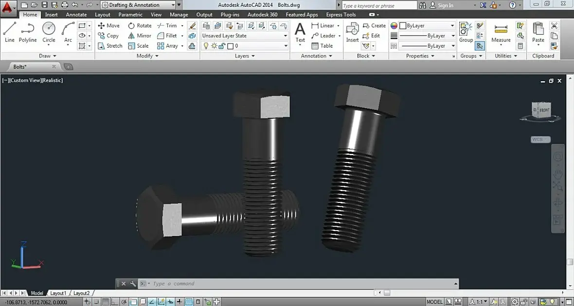

Чисто из любопытства. Кто или что генерирует подобные модели с каждой внутренней проработкой до винтика и присадку для него. Это какой то софт у производителей или же это человек на производстве так заморачивается. Тогда на чем он это делает? Несмотря на топологию - модель сама по себе идеальна, если нет надобности ее разворачивать...
Сообщений: 17187
это из какого-то параметрического софта утащено, типа автодеск инвентор или солидворкс.

Тоесть я правльно понимаю, что это некое 3д сканирование облака точек подетально? И из этого лепится модель?

это CAD моделирование и сделать там такое намного проще чем в полигональном моделировании,

Это не точки, а формулы. То есть эту модель можно бесконечно приближать и всё равно будет гладко. CAD моделирование, да, сказали уже выше. При экспорте нарубит поликов дофига, как на скрине.

Коллеги, а какой бы из них посоветовали как дополнение к максу? Как раз для случаев, когда необходимо сделать модель такого плана для визуализации. А то я ни одним кад-пакетом не владею, думаю надо какой-нить освоить хотя бы на начальном уровне.

Привет, варюсь в CADах довольно долго. Из бесплатного хорош FreeCAD, а именно его надстройка Onsdel. Из платных любой Inventor, Solidworks, NX, Catia. Там принципы построения везде одинаковые.

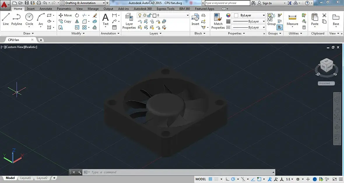

Для архитектуры бионической grasshopper, для промышленности Autodesk Alias - Автомобили, Autodesk AutoCAD - для сетей, Rhinoceros - для всяких пром.узлов. Надо на живую всё тестить.Я вот например в AutoCAD вообще любые модельки лепить могу))
Всегда веселился с того что на просторах нашей необъятной автокад это "чертилка для дизайн проекта".
Многие даже не знают что он 3д)
На сайте c 11.07.2009
Сообщений: 2658
Этот пример не совсем из кад, это не твердотельное моделирование

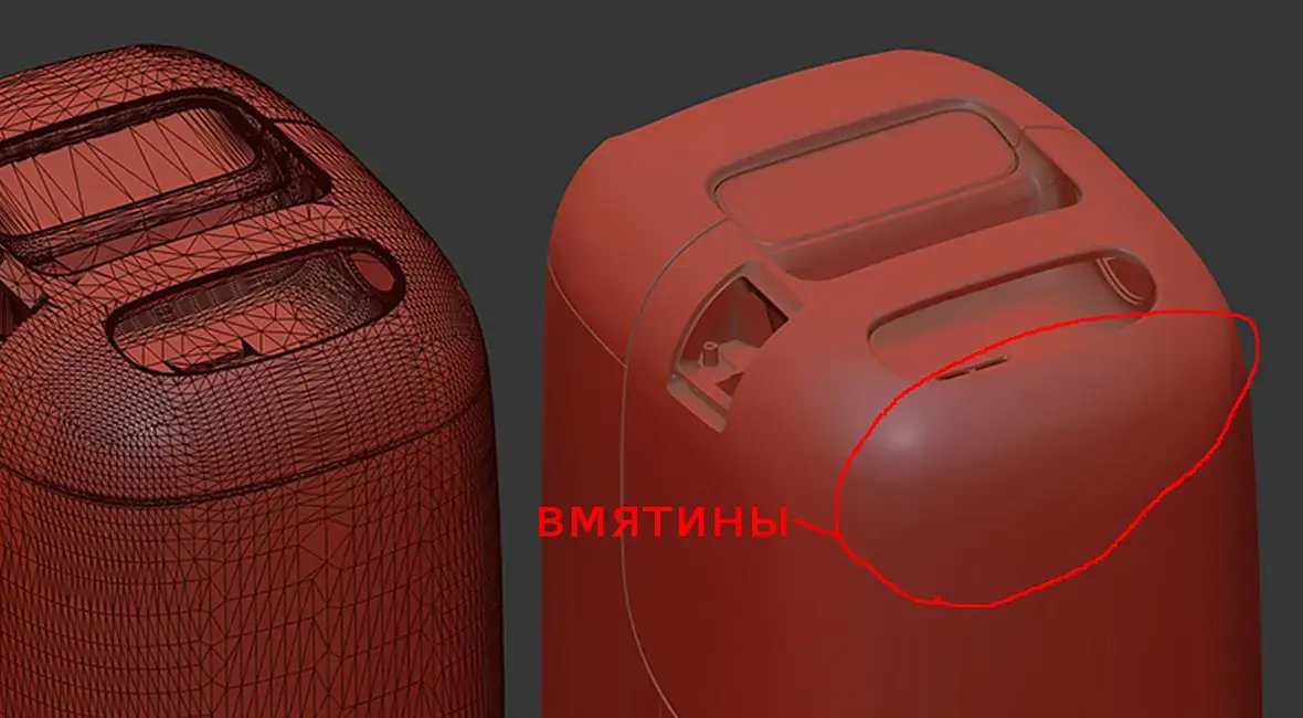

Где ж она идеальная, она мятая с такой топологией не бывает идеальных моделей по определению, это ещё не глянцевый материал.

Это лишь последствия перевода твердотельной модели в оболочечную. При экспорте можно указывать "чистоту поверхности".
В этом и разница между этими подходами к построению/отображению модели.

Когда в меш сохраняют там есть настройки, сколько полигонов будет в итоге . Ну и в максе еще можно просматривать такие файлы не переводя в меш , тоже с настройками отображения . Там идеально будет

При такой топологии приходится указывать "чистоту поверхности", с в разы большим количеством полигонов, чем этого достаточно при хорошей топологии. А идеальная модель, это не только внешний вид.
