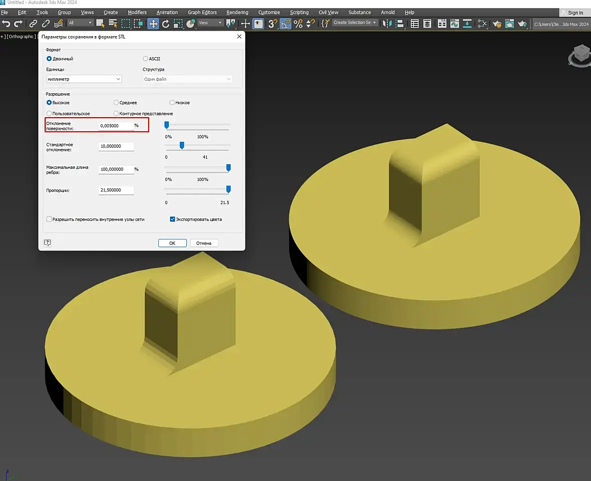

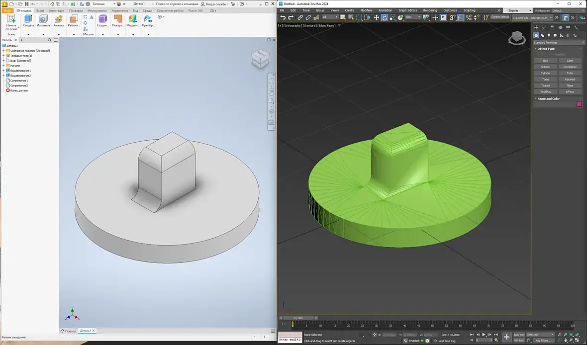

Это лишь последствия перевода твердотельной модели в оболочечную. При экспорте можно указывать "чистоту поверхности".
При такой топологии приходится указывать "чистоту поверхности", с в разы большим количеством полигонов, чем этого достаточно при хорошей топологии. А идеальная модель, это не только внешний вид.
Ну начинается)
Не существует идеальной топологии, или модели. То есть существует, но это не про полигоны.
Идеальная модель это та - которая идеально выполняет задачу. Твердотельные модели создаются под производство. полигонаж и топология там никого не колышат (их там просто нет)
А если при вынужденном переносе модели в оболочку приходится жертвовать полигонажем, или чистотой сетки - это уже вопрос не к пакету, или исполнителю.

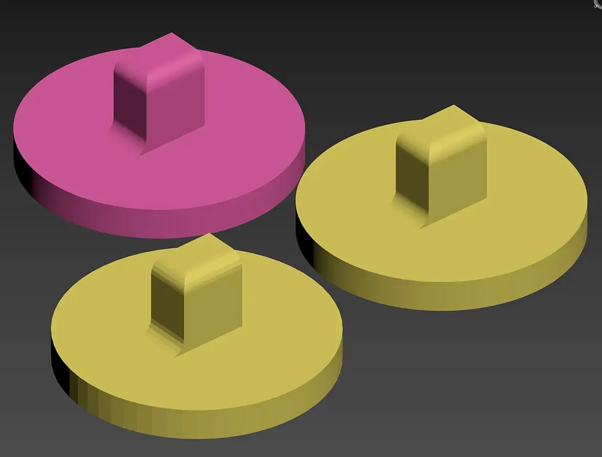

Пример одной модели в твердотелке и оболочке:

Какую "чистоту" не выставляй, приведенная на скрине модель например, на 3D принтере так и напечатается с рубленными гранями как на нижней. Не поможет ручная настройка групп сглаживания перед экспортом, проверено.

Ты не прав. 3д принтер, как частный случай станка с ЧПУ оперирует координатами вершин, при должной плотности сетки, мы раньше упремся в разрешение сопла принтера, чем в чистоту сетки. Если хочешь - отправлю на печать эту деталь. Но тогда тебя ждет прилюдное поражение)
Если ты не заметил, я специально показываю в режиме faceted демонстрируя разницу сеток. А не работу ГС.
И поверь, в верхнем случае плотность оболочки модели, уже превышает возможности большинства станков используемых в обыденной промышленности, тем более 3д принта. Веришь на слово?))
