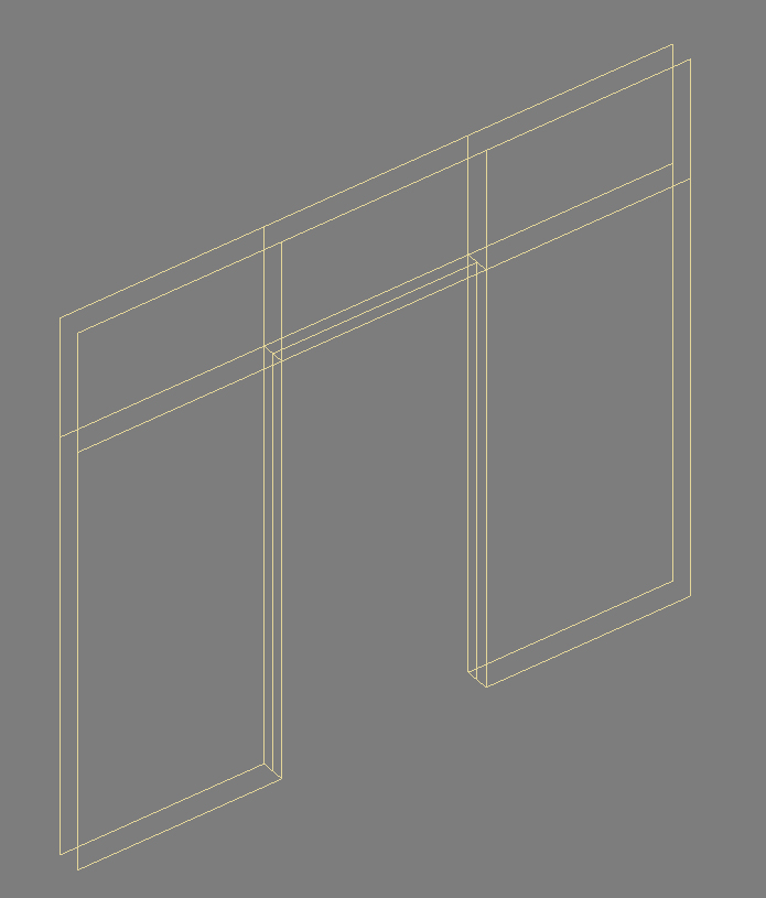

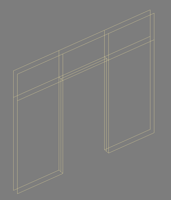

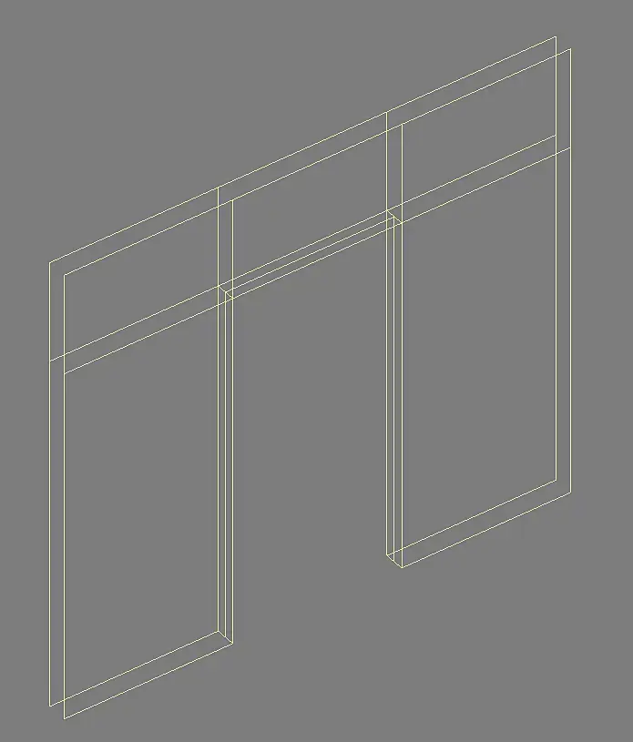

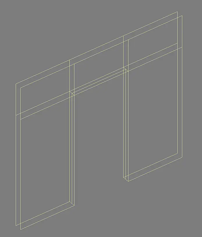

Древняя привычка всегда полигонами вот так:
Потом для подсчета площадей материалов удобно. Двери, окна, полы между помещениями если разные, да и потолки и т.д. и т.п.
Т.е. смысл в том, чтобы сразу облегчить себе работу на будущее smiley-wink.gif
ПС: это два разных обекта, разделенных по середине

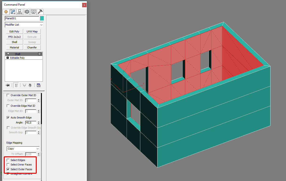

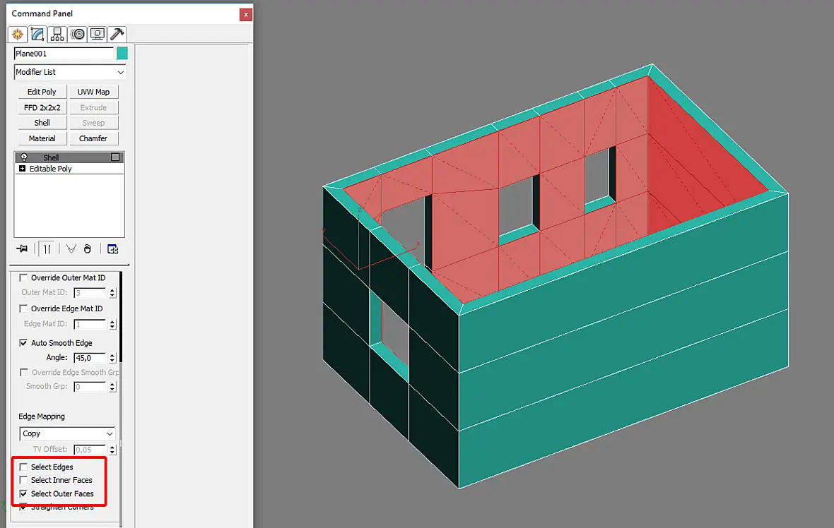

Плейн, конвертТуЭдитаблПоли, с шифтом вытягиваю рёбра с привязкой к чертежам. Делаю это прямо в ортогональном виде, что позволяет по желанию привязываться либо к плану, либо к развёрткам.
Выбрав нижние рёбра, можно одним кликом получить сплайн например для плинтуса. Двойным кликом на любом ребре сразу получаем луп рёбер. В общем, это наиболее быстрый способ собрать коробку и работать с ней в дальнейшем. Работает как для интерьера, так и для моделирования фасадов.
Потом накладываем Shell, который прямо в модификаторе позволяет выделять внешние полигоны, внутренние и торцевые, а также назначать им разные ID.
