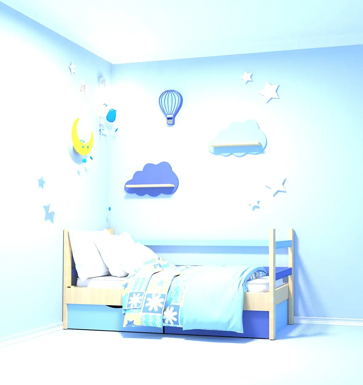

Раньше работала в 2014 версии, было всё отлично, здесь какая то проблема со светом и всё в шуме!!!smiley-sad.gif пробовала уже по разному настраивать, помогиииттеее!!!smiley-shout.gif

Но это стандартные настройки, видеоурок старый уже, в 3д макс 2016 не так как в предыдущих версиях((( эти настройки не дают хорошего качества и шум непонятно откуда((

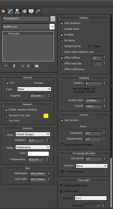

Шумы думаю  из за пробалистик лайт в настройках vray в стеке Dlobal switches. Там галочка стоит по умолчанию, уберите ее. В остальном учите vray.

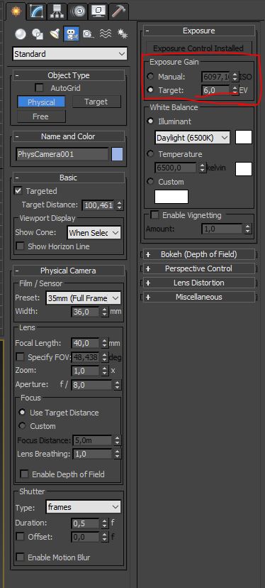

Крутите этот параметр в настройках камеры (поднимите выше.....12-13, дальше разберетесь) - это что качается засветов
Спасибо Вам большое, добрый человек!) ^_^

На сайте c 04.03.2013
Krasnodar
Brigg, попробовала с настройками камеры, помогло!!!smiley-yahoo.gifСпасибо ещё раз!!!!smiley-rolleyes.gif )
