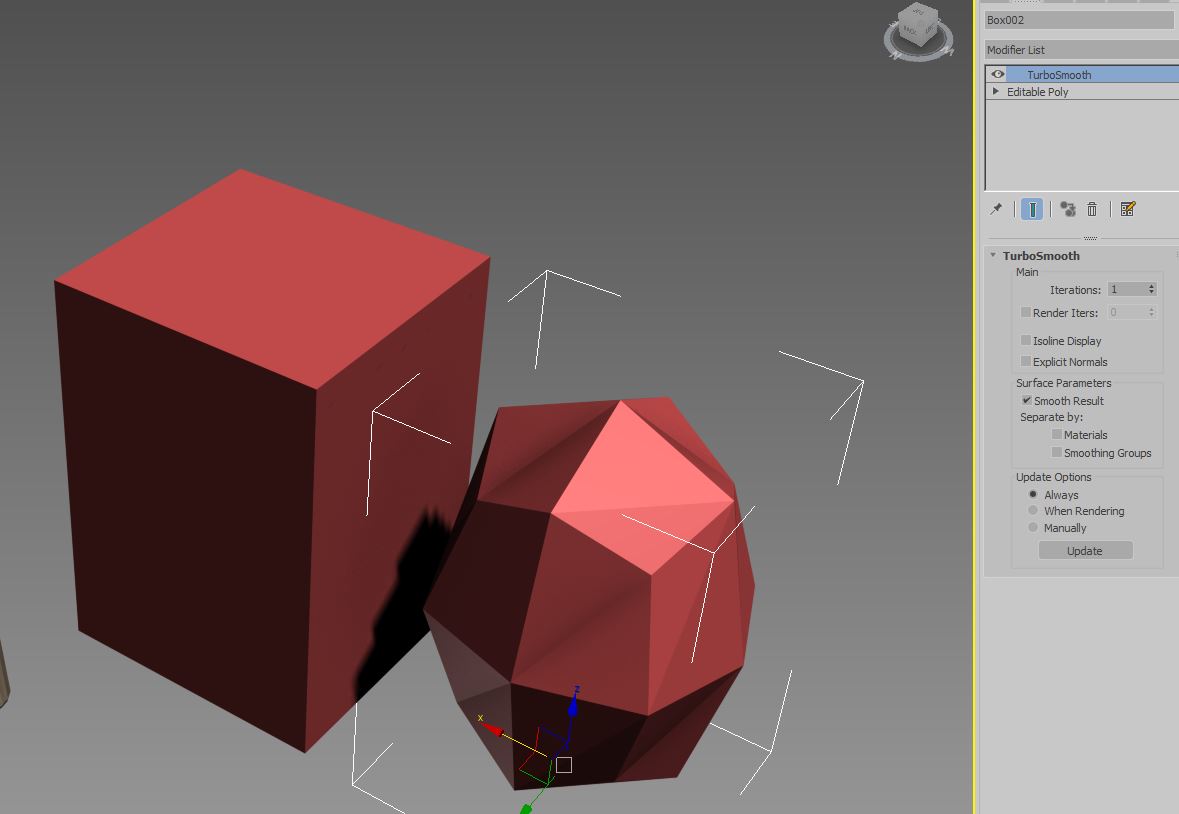

При сглаживании объект сглаживается но остаются острые рёбра, может что нажал не то, не понимаю как вернуть назад. Как будто групп сглаживания вообще нет :(

Поменяй режим отображения в верхнем левом углу вьюпорта)

Ай добрый человек я совсем забыл про эту штуку, редко ей пользовался и совсем забыл, спасибо! :)
