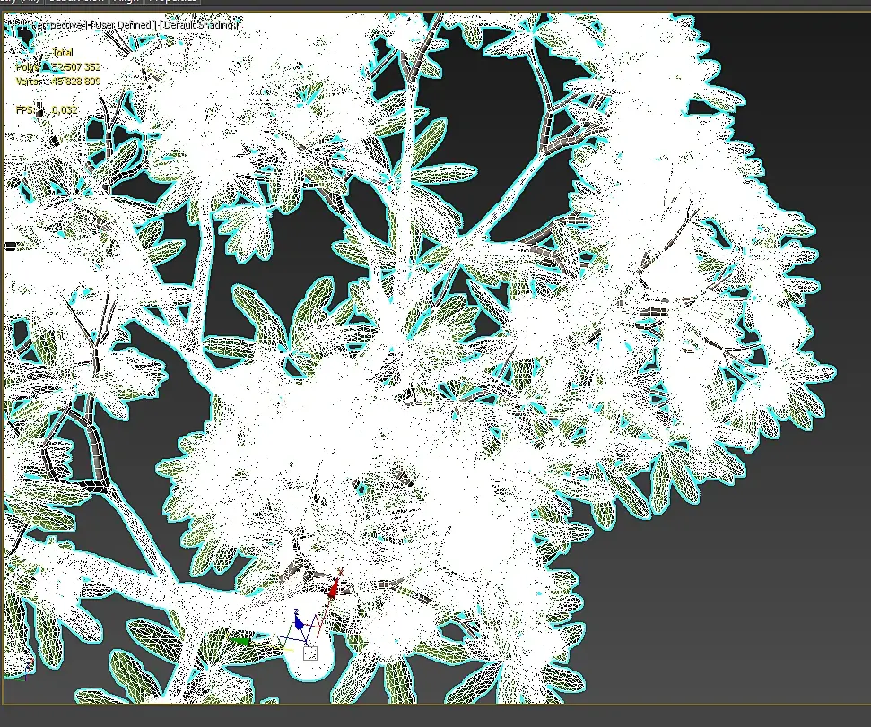

Подскажите как в последних версиях макса избавится от полигональной сетки при выделение. F4 F3 не нажаты.
На сайте c 27.03.2015
Сообщений: 497
Вологда
http://prntscr.com/nxh79a
http://prntscr.com/nxh6me
На сайте c 16.02.2012
Сообщений: 101
воронеж
Цитата ksonto:
Константин, Благодарю!!!

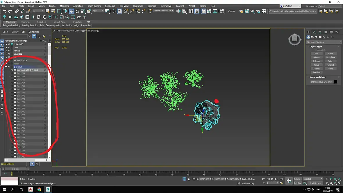

Цитата ksonto:
Возможно Вы знаете, как избавиться от: при выборе объекта макс разворачивает весь свиток слоя.
Сообщений: 497
Вологда
http://prntscr.com/nyrk6u
но мне нравится еще стороннее решение http://www.frogsinspace.at/?p=3001
но мне нравится еще стороннее решение�http://www.frogsinspace.at/?p=3001
Еще раз спасибо)
