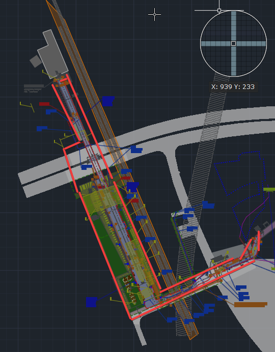

Добрый день, Хотел уточнить и посоветоваться в таком моменте.
У меня есть пешеходный мост через существующую дорогу, который надо подготавливать для МКА. И у этого моста есть благоустройство. На скриншоте примерно обвел красным благоустройство.
И вот по нему у меня как раз сомнения.
В чем вопрос. Если я укажу в благоустройстве кусочек проезжей дороги ( серая дорога на скришоте,которая проходит под пешеходным мостом), то мне нужно нанести в 3д моделях на нее разметку. И так как нет никаких особенных, унифицированных требований по разметке, то есть ли вообще смысл ее делать и примут ли такую модель по благоустроству? Потому что дальше, кто будет создавать продолжение дороги, скорее всего, сделает разметку по своему и будут бросаться в глаза различия.
Или же мне стоит вообще исключить данную дорогу из моделей по благоустройству и сделать ровно то, что входит в границы благоустройства агр? ( дорога не входит )
Сообщений: 4364
Надо делать в пределах участка, который отмечен в альбоме
На сайте c 12.11.2014
Сообщений: 19
Понял, спасибо

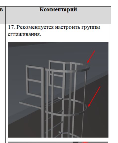

На сайте c 06.05.2010
Сообщений: 84
а вот интересно, такого рода комментарии для лоуполи модели оправданы, или ребята слегка оху..и? что скажут гуру прохождения МКА?
На сайте c 09.06.2016
Сообщений: 526
St. Petersburg
Цитата plukhin:
оху..и?
Ну оху или не оху, но...
А если серьезно, проверка стала очень внимательной до всякого рода мелочей.
Сообщений: 3550
plukhin, а что не так с замечанием? ты делаешь лоу поли модель, не для виза, не под турбосмуф и даже нормали сгладить не можешь? а если там будет какой-то круглый объект и без сглаживания он будет квадратным, а в играх тоже предлагаешь не сглаживать модельки? я такие косяки видел в некоторых и не приятно смотрятся, как и инвертированные нормали. и вообще с набором популярности блендера, очень много вот таких косяков, из блендера люди даже нормально экспортировать модели не могут.
Сообщений: 526
St. Petersburg
Опять про блендер, да как так то?
Сообщений: 3550
myxavertolet, ну мне часто присылают без групп сглаживания пользователи блендера, ну и из автокада, но вряд ли в автокаде моделят лоуполи модельки правда? При чем я даже исходники просил в блендере, чтобы самому экспортировать, так там даже под сглаживание модели без групп сглаживания видимо это какой то пайплайн блендера удалять группы сглаживание, я им не пользуюсь поэтому не могу точно сказать, вы скажите почему так происходит?
Сообщений: 526
St. Petersburg
Не, не подскажу, я блендер не для моделинга использую, но предположу, что может что то с настройками экспорта.
Хотя сейчас чекнул, вроде по дефолту все экспортируется с группами сглаживания, если они назначены, конечно.
