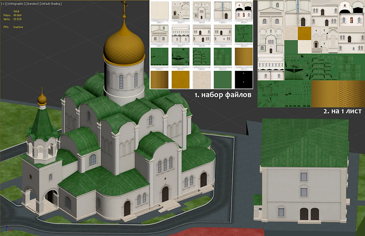

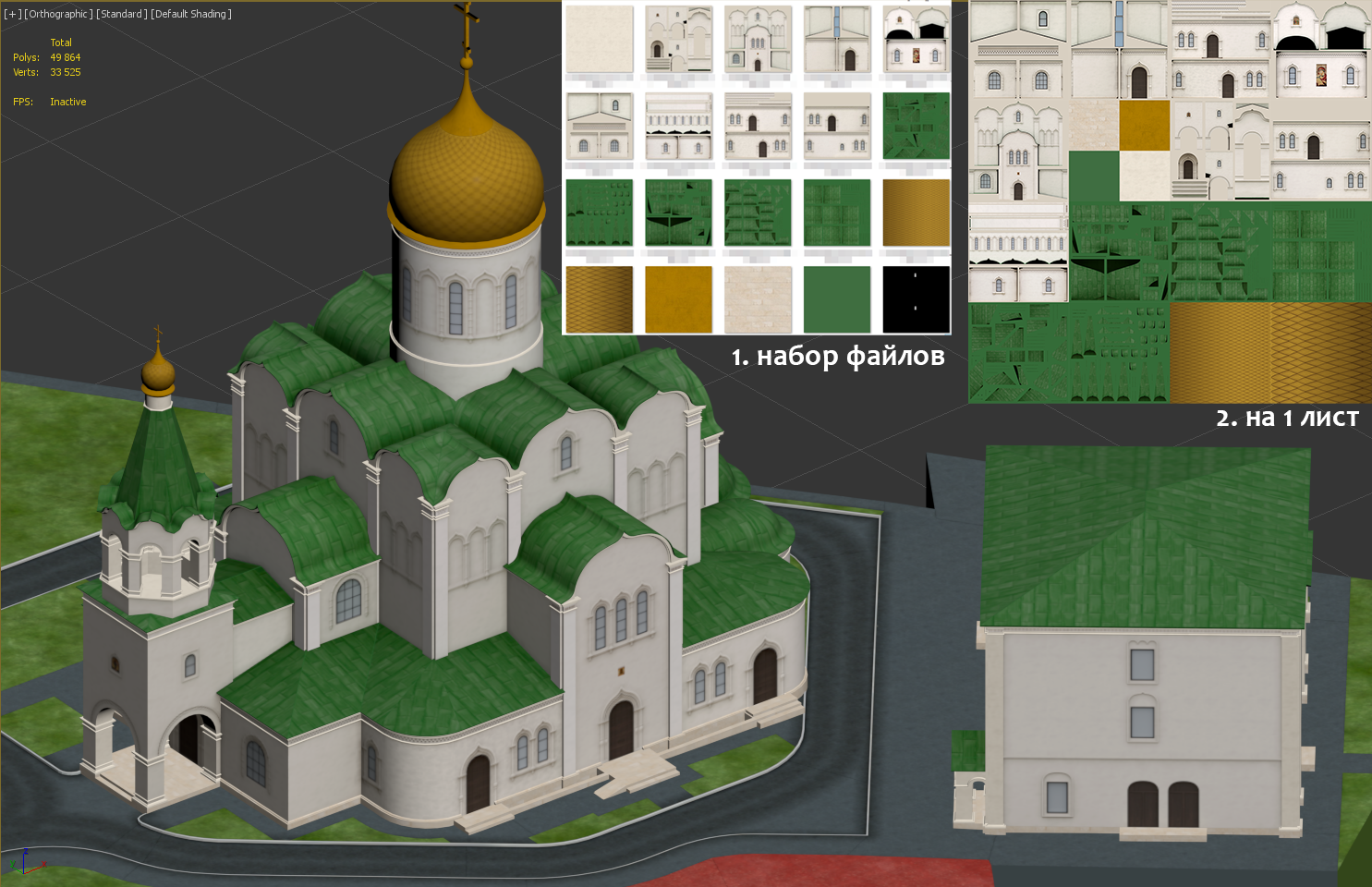

Всем привет!
Получил список правок. Пишут что для лупольной модели использование мультиматериала недопустимо. У меня все фасады запечены в развертки. Вот так выглядит:
получается их нужно упаковать все на один лист и на первую юдим плитку? Мелко все получится. При размере текстуры 2048х2048 высота текстуры одного фасада будет где то 200-300 пикселей. По плотности текстуры не будет вопросов?
Может есть еще способ как избавиться от мультиматериала?

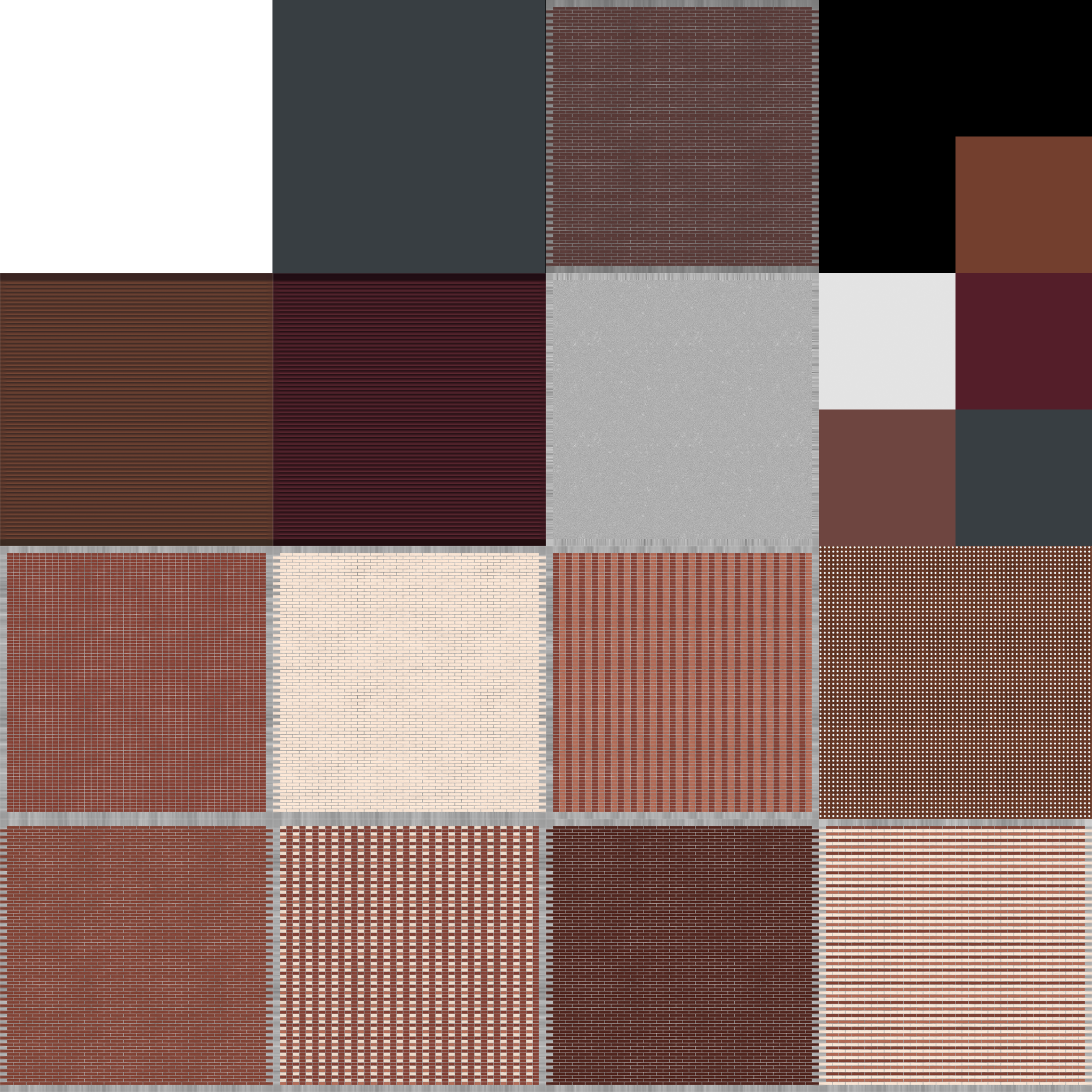

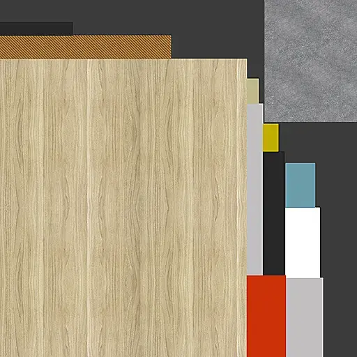

Сообщений: 4515
Справа вверху, прекрасный атлас для лоупольки
Да, там в чудо-требованиях так и написано. Плотность пикселей применяется только к Граунду, остальное видимо только чтобы сносно выглядело издали. Можно сделать одним 2к атласом уменьшив оригинальные текстуры и сдвинув ЮВ. Вот так:
Можно запечь, но при запечке тексель получается почти раза в 3 меньше. + атласом можно регулировать тексель если надо (как на первом имедже с деревом). Кароче мне сказали - если если по полигонам хайполи проходит в лп, то делать атласом.
