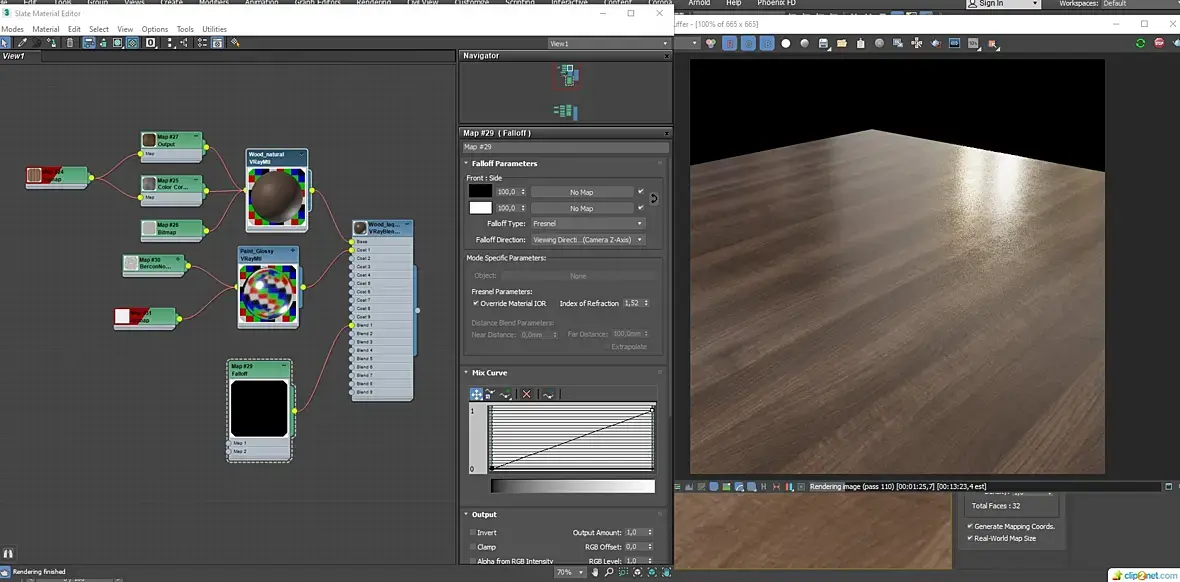

Здравствуйте, подскажите как сделать лакированный паркет в Vray например. Правильно ли я буду делать, если при использовании vray blend смешаю с базовым слоем, слой материала зеркала через фэллоф с френелем?
На сайте c 20.02.2017
Сообщений: 1467
Ижевск
Достаточно сделать исходный материал дерева более глянцевым (повысить значение reflect glossiness, если там текстура - увеличить её яркость)
Сообщений: 7380
правильно. Это классика.
