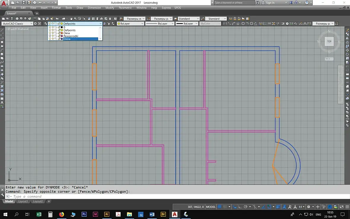

Когда включаю/отключаю видимость слоев (любых) из Панели слоев, ничего не меняется, пока не кликнешь на экране, только тогда скрываются или отображаются слои. Потом нужно опять открывать Панель слоев и кликать уже на другом слое, конечно на это уходит время. Приходится заходить в Диспетчер слоев и уже оттуда все это делать, чтобы сразу видеть изменения. Это так и должно быть или надо что-то настроить по-другому?

в углу вьюпорт посмотрите чтобы небыло надписи disabled. Если написано нажмите "д" как вариант.
На сайте c 09.04.2012
Сообщений: 18
в каком именно углу? вроде нет такой надписи

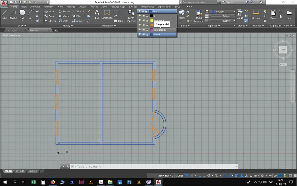

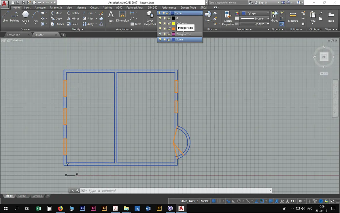

на Панели слоев лампочка на слое Перегородки отключена, а сами перегородки видны. И только когда кликаешь в любом месте на экране, они исчезают.
Наверное это глюк Классического интерфейса автокада, в другом все нормально работает
Неожиданно все заработало и в Классическом интерфейсе, все включается/отключается из Панели слоев. Мистика какая-то )))
