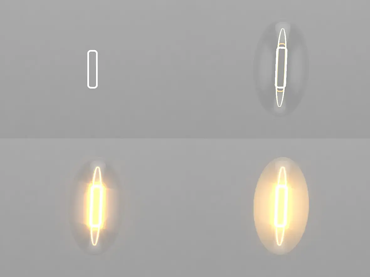

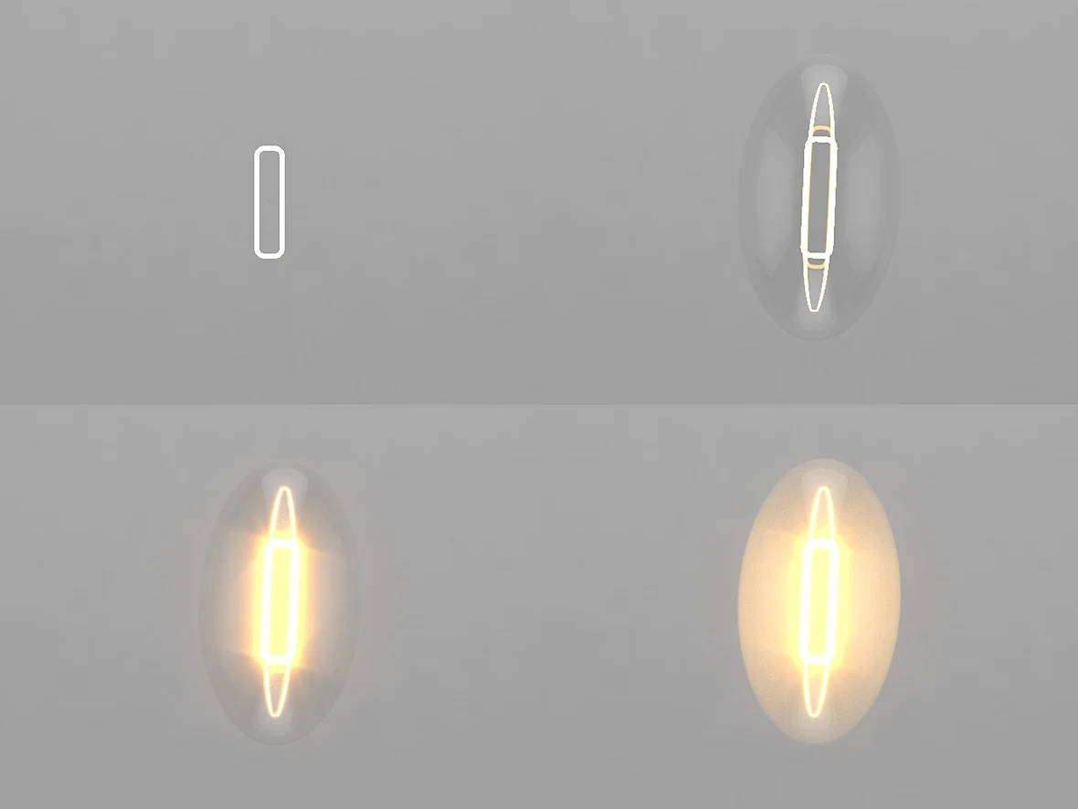

Это эффект пост-обработки,  в VrayFrameBuffer есть встроенные Bloom/Glare, надо галочку включить и яркие пиксели окантуются ореолом. Но на самом деле тут еще материал стекла  нужно дорабатывать, оно тоже должно  светится из-за внутренних переотражений каустических.

Спасибо за картинку! Разница 3 и 4 - в том, что включилась каустика?

каустики нет, но есть Direct Light На светящемся материале и  диффуз стекла не черный. Фэйк, хоть и тоже поджирает ресурсы, можно стекло подсветить  в самом материале картой falloff. Bloom может и работает да только спиралька не  настолько яркая? В моей картинке яркость 500 на материале.

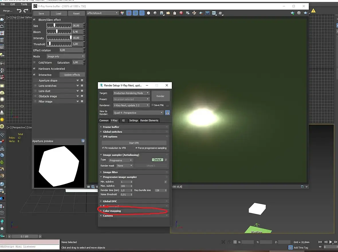

А подскажите пожалуйста, из-за чего может быть, что Bloom/Glare не работает вообще? Посмотрела сейчас урок
Возможно, вы поставили настройки, которые советуют в очень старых уроках для старых версий вирея. Не помню точно, но они вроде тут где-то. Это скрин новой сцены с дефолтными настройками, и с ними все ОК
