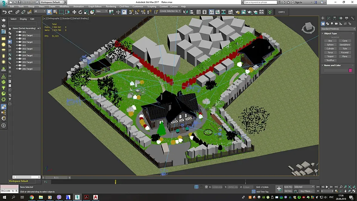

Добрый вечер коллеги. Хочу узнать наиболее оптимальный способ работы со сложным ландшафтным дизайном.
На данный момент пользовался corona + corona scatter. Но это весьма ресурсопрожорливый вариант и не гибкий в моделинге.
Встречал довольно не плохие наборы для ландшафта iGrass, iAlpine и т.п. Но, они как я понял для multiscatter (а он только для vray)?
Есть еще forestpack. Но потестировать народный плагин (forestpack или multiscatter) сейчас не представляется возможным на свежих версиях макса 18-19?
Какие есть еще способы, варианты для сложных ландшафтных проектов?

Чаще всего это большой по площади загородный участок. Где высаживаются 100-150 различных кустарников, деревьев. И все это в траве, на сложном рельефе.

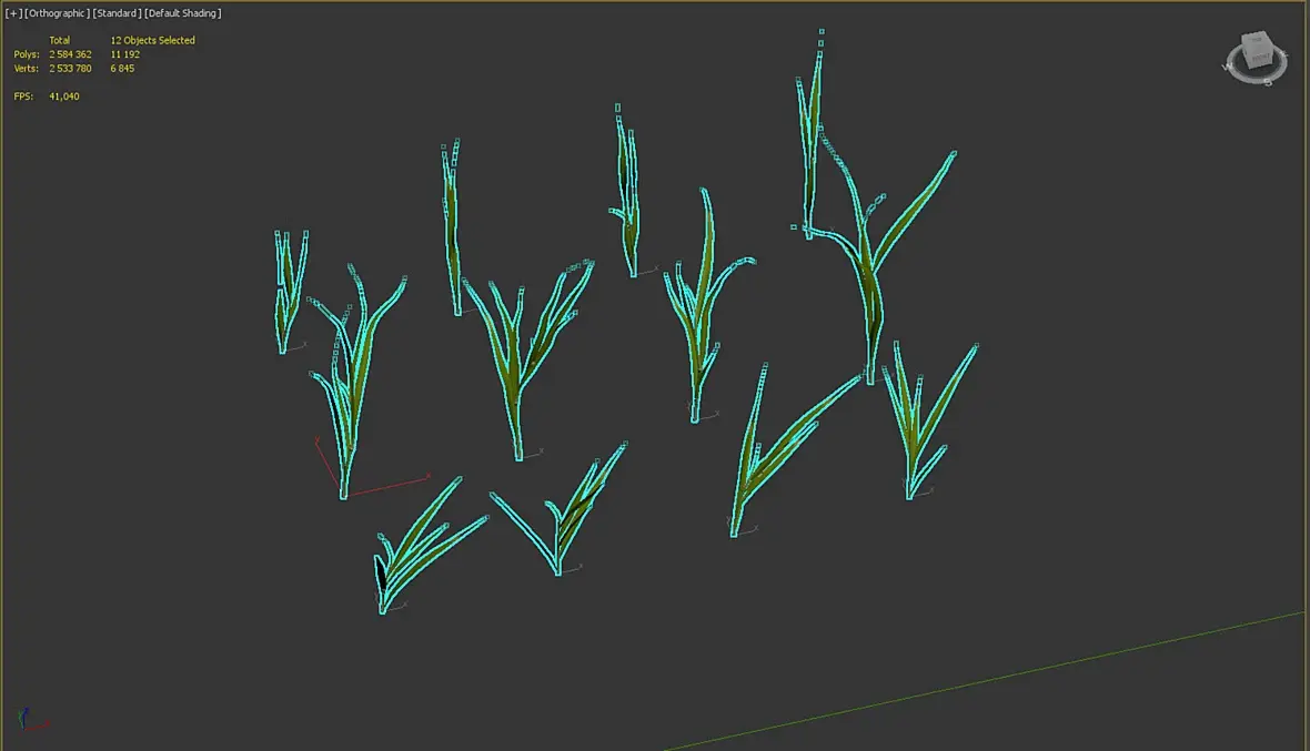

То есть просто смоделить супер low poly? поликов на 10-15??)
Я выгрызал себе вот такие наборы:
Супер-лоуполи травинка состоит из 4-5 полигонов.
