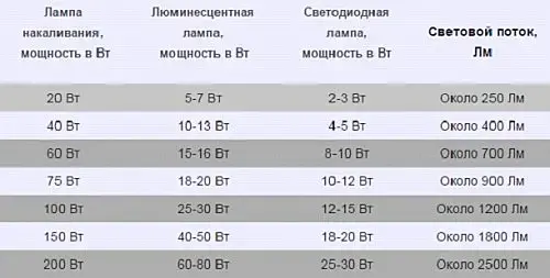

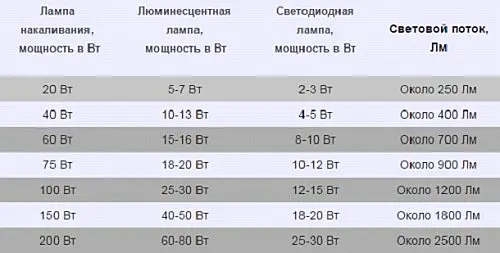

Насколько я понял Лионак вот такое заказчику предоставляет:
И поэтому вопрос зачем это все? Честно говоря с программой не работал, только в ютубе смотрел. Но в любом случае получаем лишнюю нагрузку на дизайн-проект. Сколько тогда должен он стоить? Подними объемы в другом ПО. Найди точные характеристики и IES'ки всех светильников и т.д.
Не проще ли, грубо говоря привязаться к ваттам?
Т.е. допустим гостиная 20 м2. Заказчик хочет точечный свет в качестве основного. Посчитал сколько ватт 1 светильник. Умножил площадь гостиной допустим на 25 в качестве среднего значения из таблички выше. Получили 500 ватт суммарки. Условно один светильник 40 ватт, итого 12-13 светильников надо раскидать равномерно по помещению. Сделали и спокойные что помещение будет равномерно ярко освещено. Далее посмотрели где функциональный нужен. Допустим над обеденным столом и над островом. Туда уже подобрали не привязываюсь к ваттам. Просто чтобы красиво было. Накинули еще подсветки декоративной и вуаля.

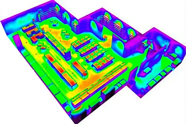

Я всеми руками за точные данные и исследования, но кто оценит? А главное кто оплатит? Есть заказчики, которые чертежи не понимают. Особенно женщины. Показываешь варианты планировок, ниче им не ясно. Проще в максе/скечапе поднять и покрутить. А здесь картинка с температурой.

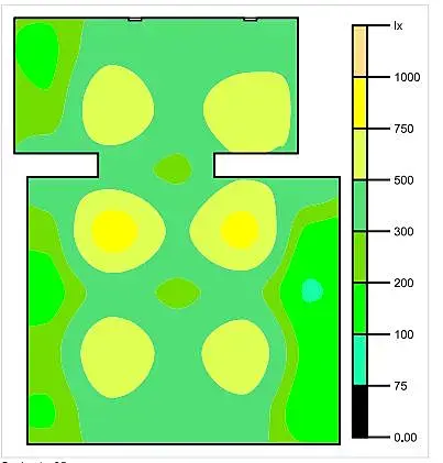

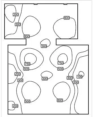

Помимо 3д диаграммы можно распечатать просто план с цифрами освещенности, по нему всё отлично понятно. Берём высоту 1.5 м от пола к примеру и вперед. Кстати клиенту ни разу результат из диалюкса не предоставлялся, это скорее самим для проектирования, когда сложные помещения или интересные световые схемы. И чаще всего это делал поставщик света  бесплатно, входило в его пакет поставки.

Свет у зеркала ооочень специфичная штука, как и само зеркало ))
Вот пример из полного проектного пакета, там ещё таблицы, все ИС и прочая прочая прочая
