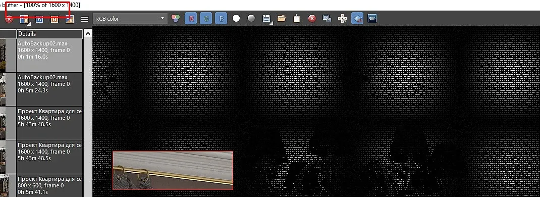

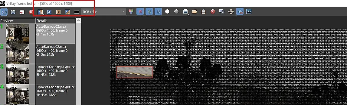

Здравствуйте! Подскажите, почему при рендере в окне фрейм баффера при масштабе 50% видно лесенку, а пр и 100% масштабе её нет. Нормальна ли такая ситуация?
Сообщений: 4421
В том-то и дело, что человек не приблизил, а отдалил. Автор, вам это как-то в работе мешает?

Сообщений: 3977
Цитата Katrin.Davidson:
Всем привет, как вообще избавится от этой лесенки? Из-за чего она возникает на визуализации?
От чего избавиться, её нет на визуализации, это математический вывод значений на RGB триаду монитора при 50% размере изображения. Взяли значения пикселей, сложили, усреднили, вывели на моник.
Просто не хватает ЖК-ячеек для отображения градиента перехода. В математике они есть, но математика находится уже между физическими ячейками.
При 100% масштабе выводится на 4-е ячейки мягкий градиент яркий-полуяркий-полутемный-темный. А при, условно, 50% масштабе на 2-е ячейки резкий контраст яркий-темный.
