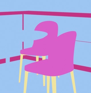

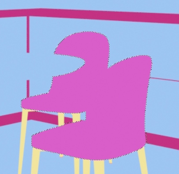

Здравствуйте, друзья!
Не понимаю почему Фотошоп выделяет WireColor и ID лесенкой?
Как исправить эту проблему?
И, вообще, как вы корректируете цвета объектов в фотошопе после рендера? Я скидываю дизайнеру, чтобы она сама доводила до нужного оттенка нужные предметы. Поэтому создаю слои с этими объектами, но они выделяются лесенкой (((

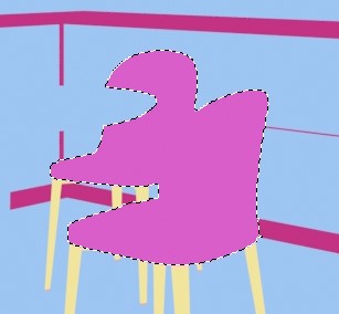

Можно сделать выделению Contract на 1 пиксель а потом Feather на 1 пиксель, будет вполне достойно.
Сообщений: 2962
Вообще по-хорошему нужно ставить цвет сетки строго RGB и потом выделять в фотошопе по каналу
Можно еще попробовать через Select - Color Range и там пипеткой потыкать и покрутить ползунки до нужного контраста, но не уверена что это даст чистый результат

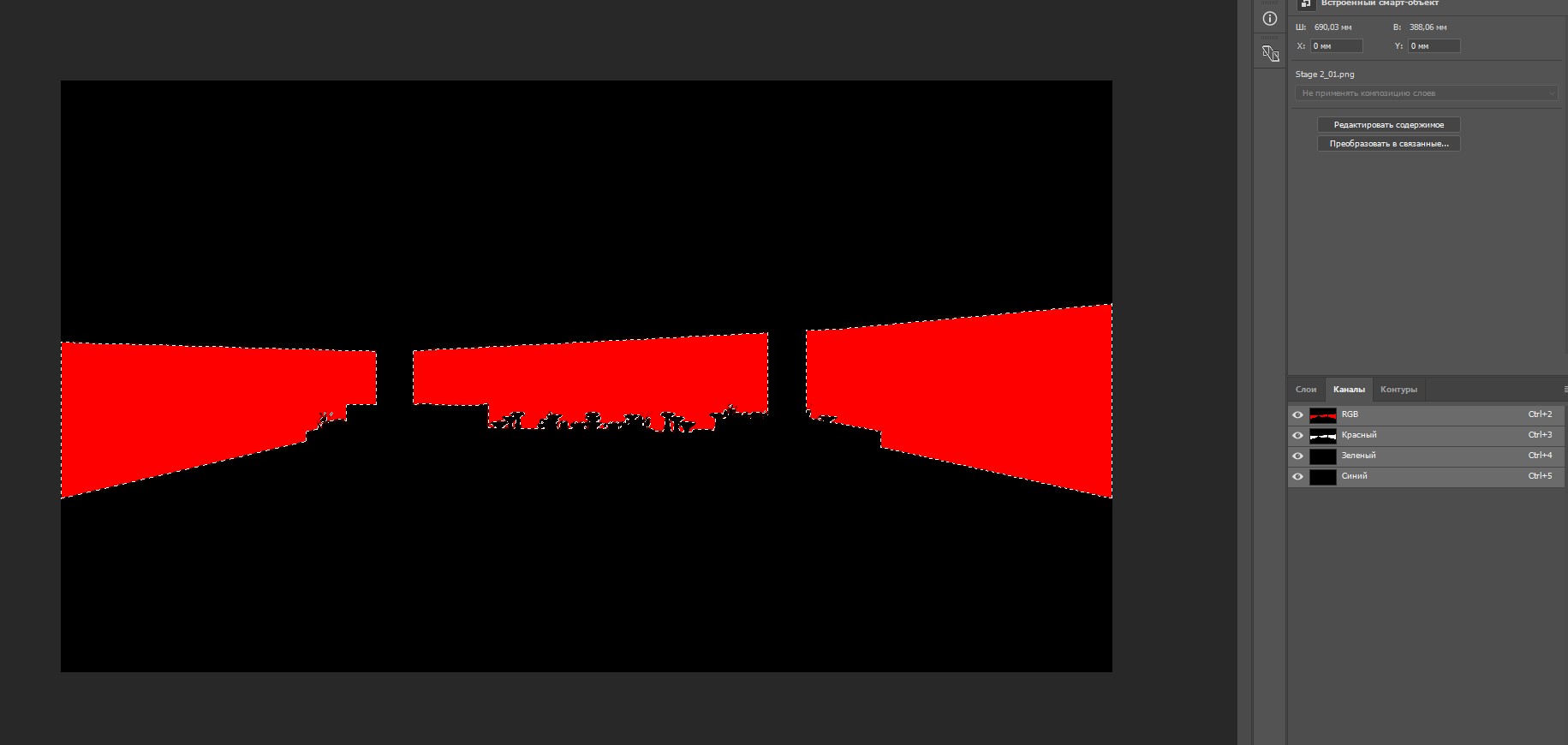

В идеале считать маску и выделять маской
а на скрине не маска у человека?))
в том то и дело, что нет
Сообщений: 3243
ViardeStudio
а что же это по вашему в короне? ))
вы не путаете с альфа каналом?
На сайте c 03.10.2014
Сообщений: 34
Не путаю, а вы видимо да.На изображения Wire color или Id или что угодно другое. А в маске все чб.

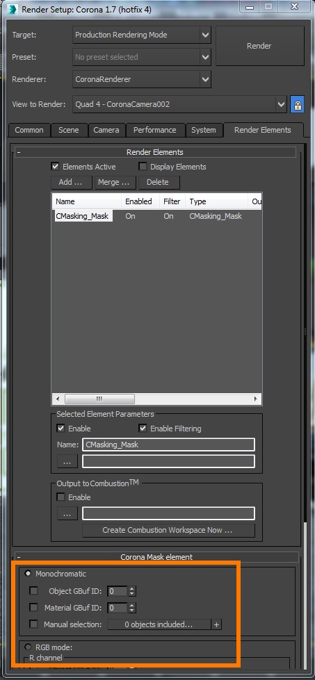

На скрине Wire color или Id - суть у них одна. Они специально нужны для выделения в Фотошопе разных объектов. Но на практике почему-то выделяются коряво (с лесенкой). Собственно, у меня и возник вопрос по Wire color или Id - если они специально для этого предназначены, то почему работают плохо?
А вот Mask идеально справляется с этой задачей. Маски настраиваются тут:
Нужно ткнуть в интересующий нас объект правой кнопкой и в Object Properties указать нужный нам ID объекта.
