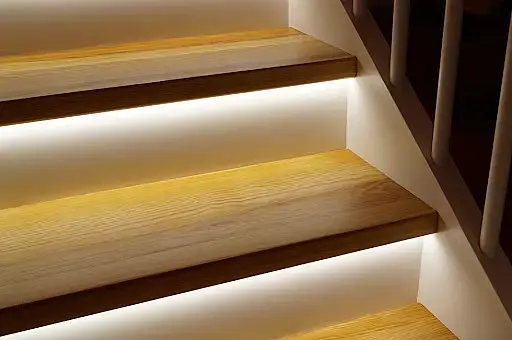

Лестница с подсветкой
На сайте c 02.05.2014
Сообщений: 376
трудно ли подниматься по таким лестницам  из за порога около 2см ?
И в целом  2см достаточно  для светодиода?

а в чём сложность, выбежная часть ступени может быть и 50 мм - поэтому проблем нет, а 20 мм для светодиода должно хватить, впритык конечно.
По открытым лестницам ведь удобно. Я бы даже сказала - удобнее, чем по закрытым.
Если лента диодная сантиметровая - то "порога" в 1,5 см хватит с головой, чтоб её не видно было.
А так - минимум 1 см, максимум - 5 см (больше 5-ти нельзя - ступенька обломается).
Ну по словам заказчика сложность может быть в том, что при подъеме нога может сцепляться  за порог
Неправда.
Вероятнее споткнуться ни с того ни с сего на ровном месте.
При восхождении по ступенькам автоматически включается режим повышенной аккуратности.
Если речь идёт о маленьких детях - им пофиг, какие ступеньки. Они везде найдут, где набить себе шишек ))

есть врезные мебельные профили и ленты к ним, они вообще маленькие. больше возни может быть с подключением и размещением блоков питания
ищите типа таких (они врезаются):
https://www.maxidom.ru/catalog/profili-dlya-svetodiodnoy-lenty/1001136326/
https://spb.ledpremium.ru/catalog/profil/nakladnoy_alyuminievyy_profil_an_p31551_15kh6mm/
насчет удобства - при глубине ступени меньше 22 см. спускаться уже неудобно и опасно. подниматься - без разницы

Для ступеней с мелким свесом  в подсветке лентой смысла особого нет. Не возникает визуального эффекта "парения" ступеней. Просто освещенные подступенки. Хотя, на вкус и цвет...
