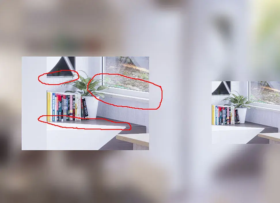

На сайте c 17.11.2017
Привет всем! Пытался разобраться с лесенкой указанным выше методом, но не нашёл в версии 1.6 этих вкладок. Как следствие - лесенка. Обвёл красным. Справа оригинал слева  увеличение 150%. Как ликвидировать? Помогите новичку. Спасибо!

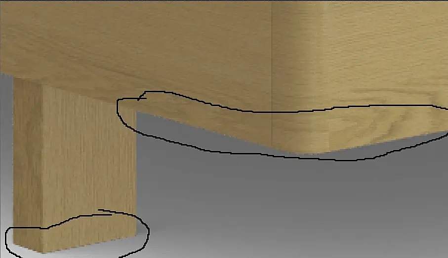

Народ чтобы не плодить темы напишу в этой.
Сложилась такая ситуация, что рендерю отдельно модель(с освещением HDRI) и отдельно тени - простой Coronalight. Понимаю что звучит как-то дико, но у заказчика есть желание увидеть тень строго только под кроватью и нигде вокруг неё).
В итоге при склеивании всего этого добра в фотошопе появляется мелкая лесенка(белая или черная в зависимости от маски). Может всё-таки как-то можно от неё избавится? Разрешение картинки 2100*2100 пикселей.
Заранее спасибо всем за ответы!
