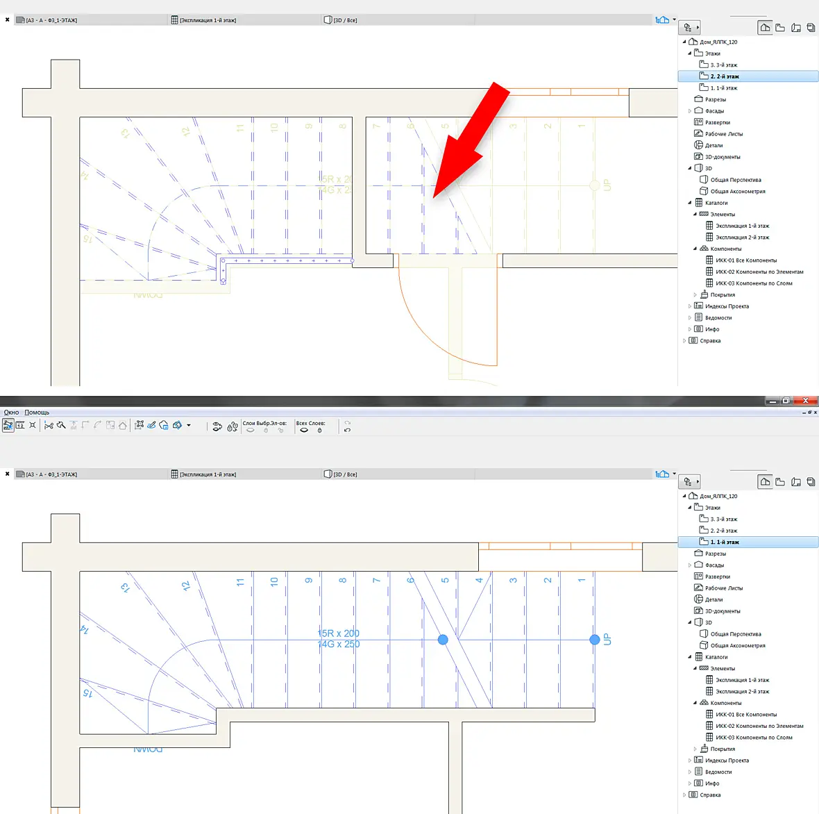

Каждому из нас не раз приходилось сталкиваться с таким моментом:
Имеется лестница в здании, соединяющая 1 и 2 этажи.
На первом этаже, в зависимости от высоты плоскости сечения, мы видим ее вот так:
а на втором - полностью

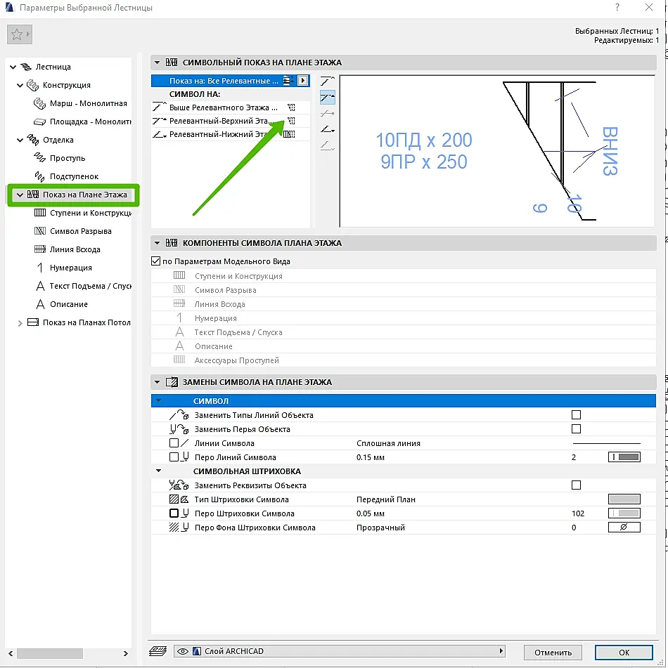

В свойствах лестницы есть такие функции как "Тип 2Д символа" и "Показ на этажах". Выбираю "Собственный и этажом выше"
Как сделать так, чтобы лестница отображалась на 1 этаже "Тип 8" а на 2 этаже "Тип 7"?
На сайте c 26.02.2013
Сообщений: 119
Параметры/зависит от этажа-  ДА/2Д выше собственного этажа - там кнопками играться нужно
На сайте c 29.12.2014
Сообщений: 112
Белгород
Спасибо! Работает.

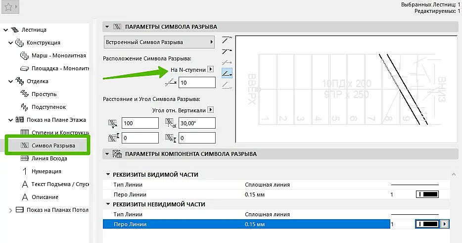

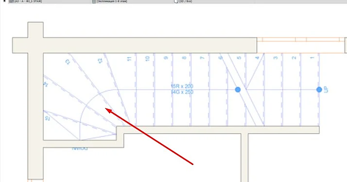

Помогите, кто знает?
Чет ни как не могу скрыть кусок лестницы на 2-м этаже.
Я так понимаю, помогла бы смещение символа разрыва, но не догоняю, как это сделать?
На сайте c 26.07.2008
Сообщений: 4410
Профессор_Хачикян а смещение точки нет, там вроде было это числом?
На сайте c 09.01.2009
Сообщений: 2980
Uraken, спасибо огромное! Получилось!
