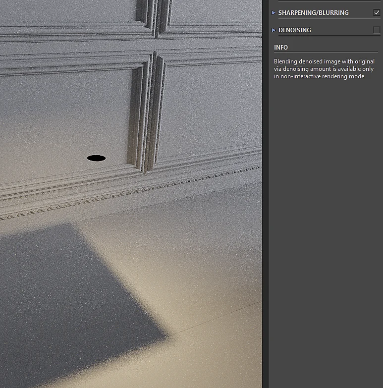

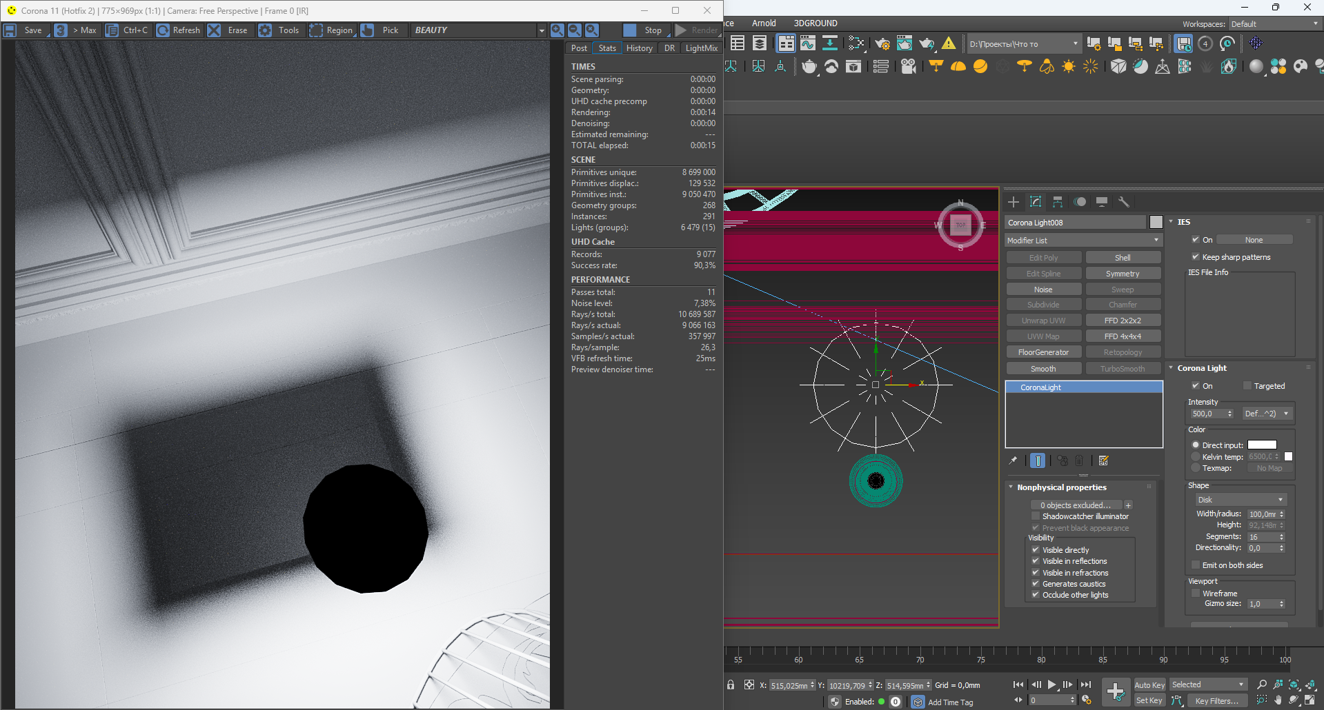

Недавно столкнулся со странной проблемой в Corona Renderer 11 + 3ds Max 2024.
Обычный Corona Light начал отбрасывать тень прямо под себя. Самое странное — если у Light стоит форма DISK, тень почему-то получается квадратной. При этом, независимо от выбранной формы источника, тень всё равно остаётся квадратной. Раньше такого никогда не было.
Что уже проверил и попробовал: в сцене нет геометрии, которая могла бы влиять на Light;менял форму Corona Light — проблема остаётся; пробовал IES — результат тот же; перемещал всю сцену по координатным осям — не помогло; проверил настройки самого Light;открыл совершенно другой файл и создал там такой же Light — там всё работает корректно. Получается, проблема возникает именно в этой конкретной сцене. Подскажите, пожалуйста, может быть, я случайно включил какую-то настройку или это может быть баг/повреждение сцены?Corona Renderer 113ds Max 2024 Ниже прикрепляю скриншот. Заранее спасибо за помощь! Всем удачи!

Может баг, может не обновилась информация во вьюпорте(рестарт нужно тыкнуть) но не суть. объясните зачем вам тень от источника света? ее обычно наоборот выключают,
 но вообще лучше не фейковать, корона не любит схемы из вирея и могут вылезать всякие артефакты
Не используйте русские пути ни в проекте ни в текстурах, и имя компьютера тоже на англ, до папки документов и тд.

Перезагрузил даже комп не помогло, окно Visibility то же не помогло все галочки.
Проблема была решена она была очень простой, 3д модель потолка была с каким-то багом или что то не то с моделью, как удалил модель потолка проблема исчезла.
