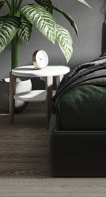

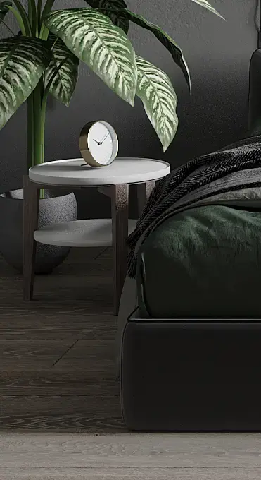

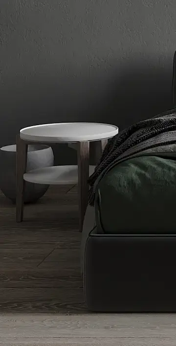

Подскажите, почему после рендринга при полном отключение солнца в лайтмиксе на месте лучей от солнца остаются шумы? Причем, если  сделать рендер без солнца в сцене, то этих шумов нету.
1 рендер с выключенным солнцем в лайтмиксе
2 рендер с включенным солнцем в лайтмиксе
3 другой рендер без солнца в сцене

Сорри за некропостинг, но тоже заинтересовался темой. В 9й короне ничего не изменилось, beauty пасс может выглядеть отлично, а вот отдельные light select элементы будут шуметь . Чаще всего шумит на местах где солнце падает, (если его отключить) и на стенах если отключить основной свет. Соответственно если выключить проблемные источники света то все нормально отрендериться без шума. В стародавних версиях короны такого не было. Кто как борется с этой бедой?
Вообщем сам спросил сам ответил. Нашел на форуме короны https://forum.corona-renderer.com/index.php?topic=24862.0
Вся эта история началась с введения Adaptive Light Solver, корона семплирует источники света дающие яркие участки, более активно в этих участках, соответсвенно другие лайты семплируются по остаточному принципу. И при выключении этих источников света на их месте остаются шумы. Решением будет сравнять все источники света по яркости и настраивать через лайт микс. Таким образом все источники света будут примено одинаково семлированны
