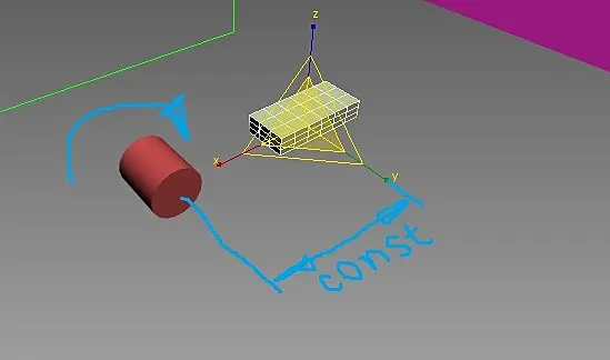

Вопрос  другой  напрашивается:   как  это  сделать при   анимации?  у  одного  уменьшается  масштаб(неравномерно),  а  цилиндр   делает  поворот,   Reset Xform  обнуляет    для  статической  картинки.  Пробовал  делать запрет  на  наследование  деформации,  не  помогает,  ещё  и  координата  опорной точки  смещается.  В  идеале  хочу  получить  как  на  схеме  ниже,   с  постоянным  расстоянием  между  опорными  точками.

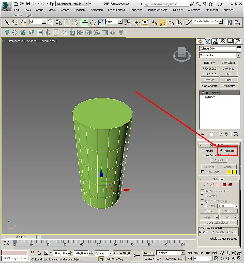

Septembo, Попробуй Animation -> Constraints -> Orientation constraint
upd. Не, я спутал, это не то)
upd2. Накинь Edit poly в режиме анимации на цилиндр и скейли его там, а линк оставь для вращения и перемещения.

Septembo, Тут включал? Я проверял, все работает.
Кстати, с Orientation constraint тоже должно сработать, только надо пивот перетащить в нужное место.

Цитата Evilis:
Толком не понял что нужно, но нужно как то так? )
Да  гифка  похожа на  то  что  нужно получить, при  деформации  бокса  не деформируется цилиндр.  Сейчас  всё тоже  самое  проделал  на  новом боксе и  цилиндре   с локами и  наследованием,  даже  не  переводил  в  Edit Pole  получил  то что  хотел,  получается  не  обязательно  переводить   в  Edit Pole  в режиме  анимации.   В  сцене  что  то  мешает  получить такой  результат  или  есть  какая  то последовательность  проведения  действий,  может  сначало  нужно  выставить  запрет  потом  линковать,  вообщем  буду  разбираться  поубираю  всё  лишнее  проведу  ту  же последовательность  что и  с  примитивами.
ЗЫ  Пишу  после  эксперементов,  в  сцене  не  работали  локи   из за   присвоенного  объектам  модификатора  Xform  после  его  удаления   локи  с  наследованием  заработали
