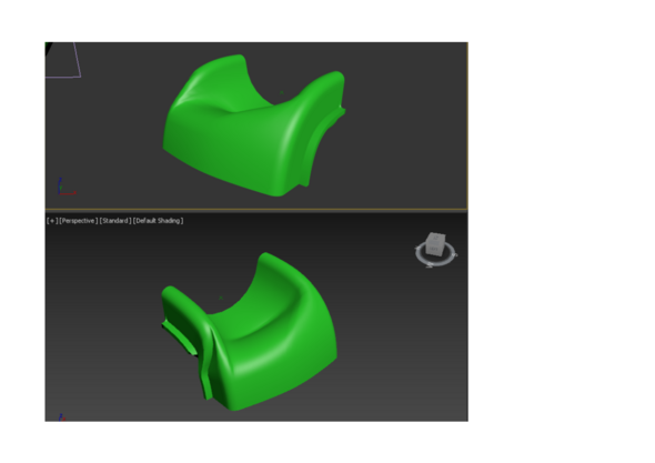

Здравствуйте. Задала формы - сплайны, путь - линию. Сначала получилось очень криво. Потом нашла где-то, что сплайны должны состоять из одинакового количества сегментов и первая точка у них должна быть с одной стороны. Стало лучше, но последняя форма все равно косая. Хотя я каждую следующую форму на основе предыдущей делала.
Край должен быть как на рисунке сверху. И середина, соответственно, тоже поползла. Должна быть ровная. Что не так?

попробуй отключить кнопку banking в настройках лофта

Дико извиняюсь,нашла я все-таки косяк. Оказалось,поставила 2 точки лишние. Т.е. в 4 формах из 5 в двух местах на месте одной точки стояли 2 точки. И так у меня получилось 19 точек, в 5-ю форму поставила 19 точек поэтому. Потом уже вручную посчитала точки, поняла,что у меня их 17. Двигала каждую, пока не нашла лишние. Убрала из 5 формы 2 точки, и все встало по местам.smiley-pardon.gif
