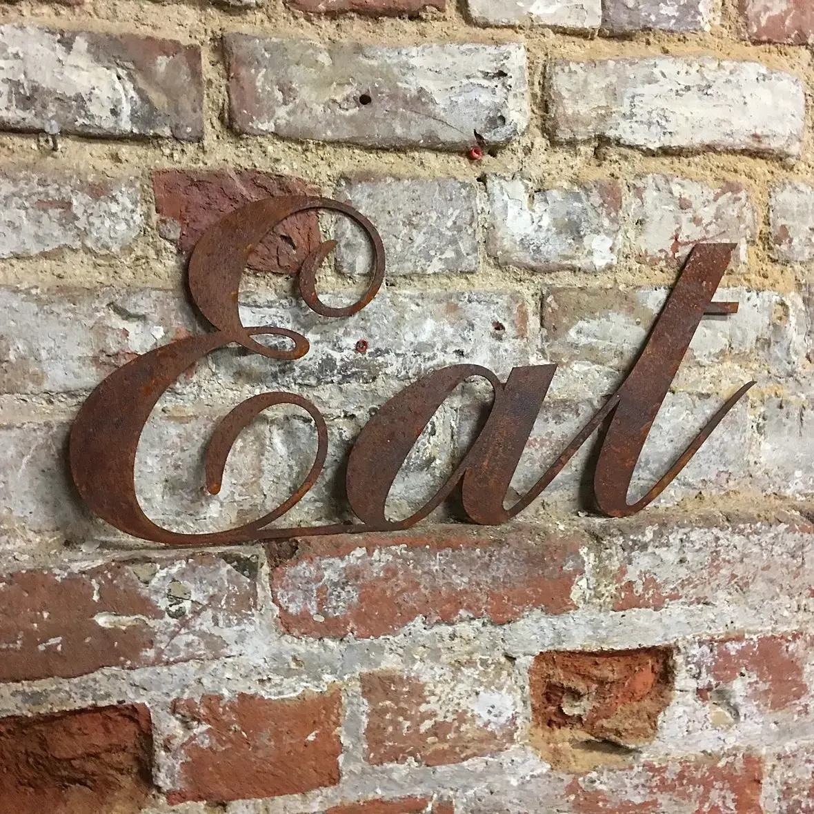

Нужно изготовить большой логотип-панно на стену.
Думаю,это должен быть металл, либо ржавый либо медный.
пример прикрепляю.

В кузницу какую-нибудь
На сайте c 23.05.2011
Сообщений: 4827
плазменная резка металла любая
полно везде

Ищите предприятие с фрезерным чпу станком!

Наверное, Вы хотели сказать "лазерная"?                                                                                                                                                                                                                                                                                                                                                                                                     Фрезер по более мягким материалам, дерево, МДФ, полистерол, оргстекло и т.д. Лазер на меди и латуни по краям может оставить "отжиг". Потом полировать все это и лаком покрыть. Металл проще сделать, на обратной стороне приварить какие-нибудь кронштейны(чтобы объемно смотрелось), грунтануть антикоррозией, покрыть лаком. Стоимость просчитывается в п.м. (лазер или фрезер) и зависит от толщины материала. За монтаж могут накинуть процентов 20(помещение или улица). Рекламных контор этим занимающихся найти не проблема. Вроде все.

Плазменная. Быстро, недорого, ЧПУ. Но края будут оплавлены, придется на гриндере обрабатывать, а это уже ручной труд и подражает услуга сильно.

А в чем отличие от лазерной?

у плазменной как уже написано "оплавлены" края надо доп обрабатывать и изделия не будут точ-в-точь если надо много идентичных практически 100% копий делать то это лазерная резка
