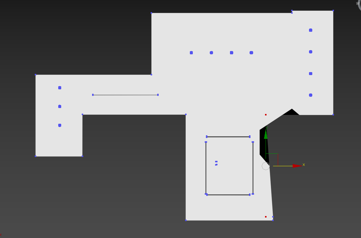

ломается геометрия на потолке, что делать
На сайте c 11.07.2025
помогите советом, в общем чтобы сделать потолок с теневым профилем, решила сузить потолок и сделать отступ на 50 мм со всех сторон через edit poly, vertex, но геометрия ломается, подозреваю, что из-за того что много отверстий под треки, споты, с использованием attach и extrude, или как иначе можно сузить потолок

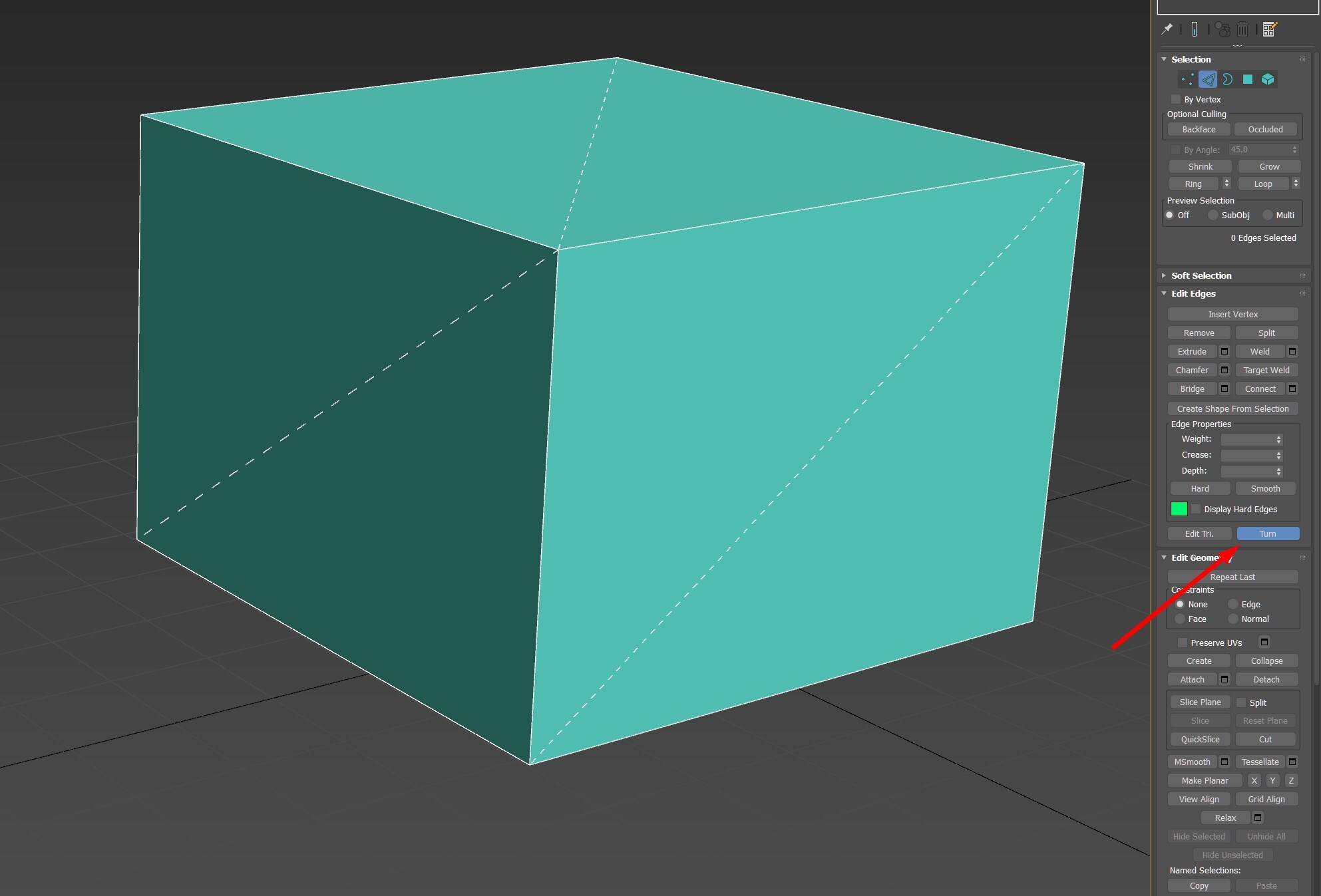

Сообщений: 4786
я такое фиксил переворачиванием граней в edit poly, edit tri. но у вас возможно сама геометрия не правильная, сетку нужно смотреть ближе
