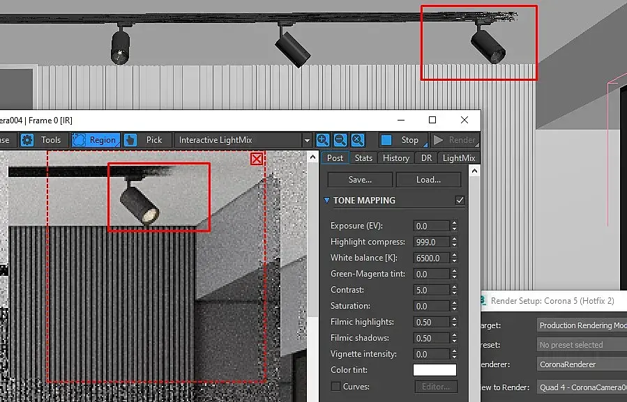

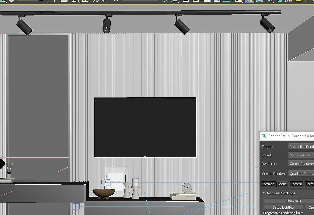

Добрый день, при активации режима интерактива начинают тянутся крайние точки модели, а так же при рендере, но во вьюпорте все хорошо. Подскажите, как решить проблему? smiley-sorry.gif

если на модели наложен турбосмуз или меш смуз и вы после него чегот о в едит поли делали - то глюк 100% от этого. такое бывает когда наложен турбо или меш смуз где рендер итерации выше чем превью. поэтому во время рендера слетает

спасибо!был сверху эдит поли, как удалила модель испавилась ♥
