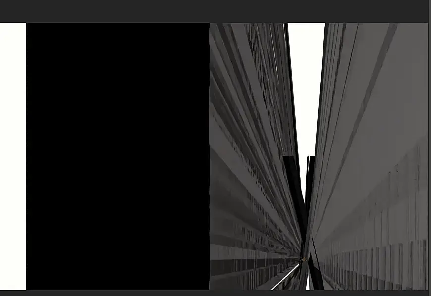

ломается моделька на рендере ,помогите пожалуйста
На сайте c 13.11.2020
Сообщений: 9

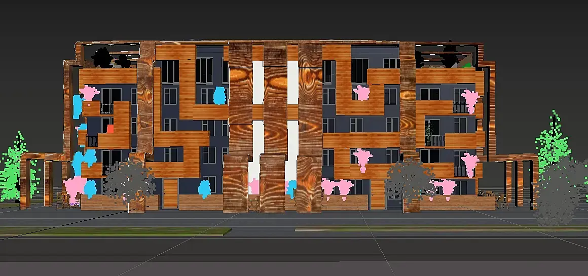

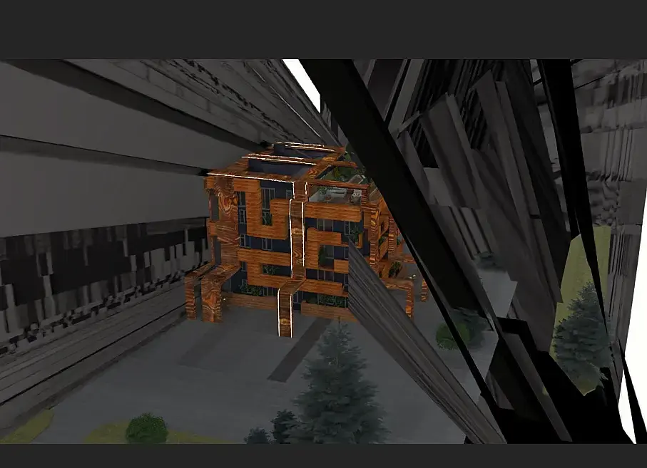

Вот так выглядит моделька, а вот так на рендере, не знаю что уже делать :( Помогите пожалуйста

импорт, экспорт.
системные единицы попробовать поменять
масштаб проверить
На сайте c 05.12.2013
Сообщений: 415
я пришёл?!
а чем рендерите?
На сайте c 18.08.2008
Сообщений: 258
Sochi
1  нажмите контрол+A (выделить всё) (это если здание в отдельном файле или выделите здание и переёдите в isolate selection)
2 group ->explode
3 utilities -> reset xform
4 convert to editable mesh
5 создайте плейн, конвертните его в едитабл меш, в его меню геометрии нажмите attach, в нём выберите все лементы здания и приаттачте (выделяете здание и в isolate mode, чтобы другие обекты не приаттачились)
6 hierarchy - > affect pivot only -> center to object (не забудьте после этого отжать affect pivot only )
7 внизу экрана где координаты объекта поставьте x 0 y 0 z 0 (не забудьте отжать absolute mode transform, если вдруг горит синеньким)
8 если не помогло - создайте бокс 3на3на метра и посмотрите всё ли в порядке с высотой этажа здания или масштаб слетел
Сообщений: 4249
1. Какая версия 3Ds MAX (Узнается в меню HELP|About)?
2. Версия видеодрайвера последняя?
