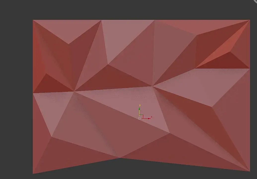

Плейн нарезать инструментом Cut и вытянуть вершины.

Как вариант. Но это долго. К тому же диагональные линии ломаные. Должен быть способ попроще.

Дело на 10 минут. И где ломаные диагональные линии?
Сообщений: 10489
create -> plane ->subdivide -> edit poly -> ctrl+a -> inset -> collapse а дальше ручками вытяуть вершины, или
create -> rectangle -> garment maker -> edit poly -> ctrl+a -> inset -> collapse а дальше ручками вытяуть вершины
