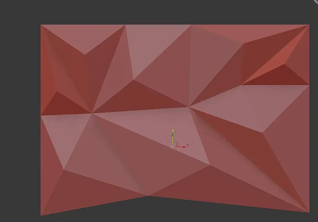

Здравствуйте.Подскажите, пожалуйста, каким способом можно сделать такую панель.

Плейн нарезать инструментом Cut и вытянуть вершины.

Как вариант. Но это долго. К тому же диагональные линии ломаные. Должен быть способ попроще.

Дело на 10 минут. И где ломаные диагональные линии?

create -> plane ->subdivide -> edit poly -> ctrl+a -> inset -> collapse а дальше ручками вытяуть вершины, или
create -> rectangle -> garment maker -> edit poly -> ctrl+a -> inset -> collapse а дальше ручками вытяуть вершины

Панель большая, примерно 6х3м. Точки двигать долго придется.

xpp_nd_ruphus Спасибо. Оба способа то, что нужно.

но этот метод годиться только для треугольников. А с четырехугольниками как быть?

я бы создал каждый элемент отдельными сплайн объектами, и cut-том порезал, с плюсов то, что разбивать по айдишкам будет очень просто и довольно простое в редактировании будет.
10мин, если вставить картинку и все обводить, будет все на много проще.

Я бы тоже вставил в макс картинку, обвел сплайнами все грани, потом плейн, потом катом нарезать с привязкой к сплайнам грани, нужные точки вытянуть. Делов на 15 минут под музыку и чай. Если есть второй монитор, то и видосик глянуть можно краем глаза без.

Да) Обвести наверное и правда будет проще.
Спасибо за помощь!
