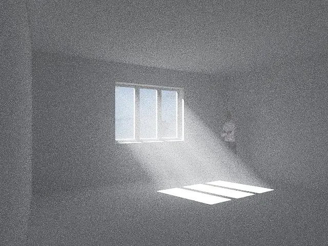

пример рендера где не вышло

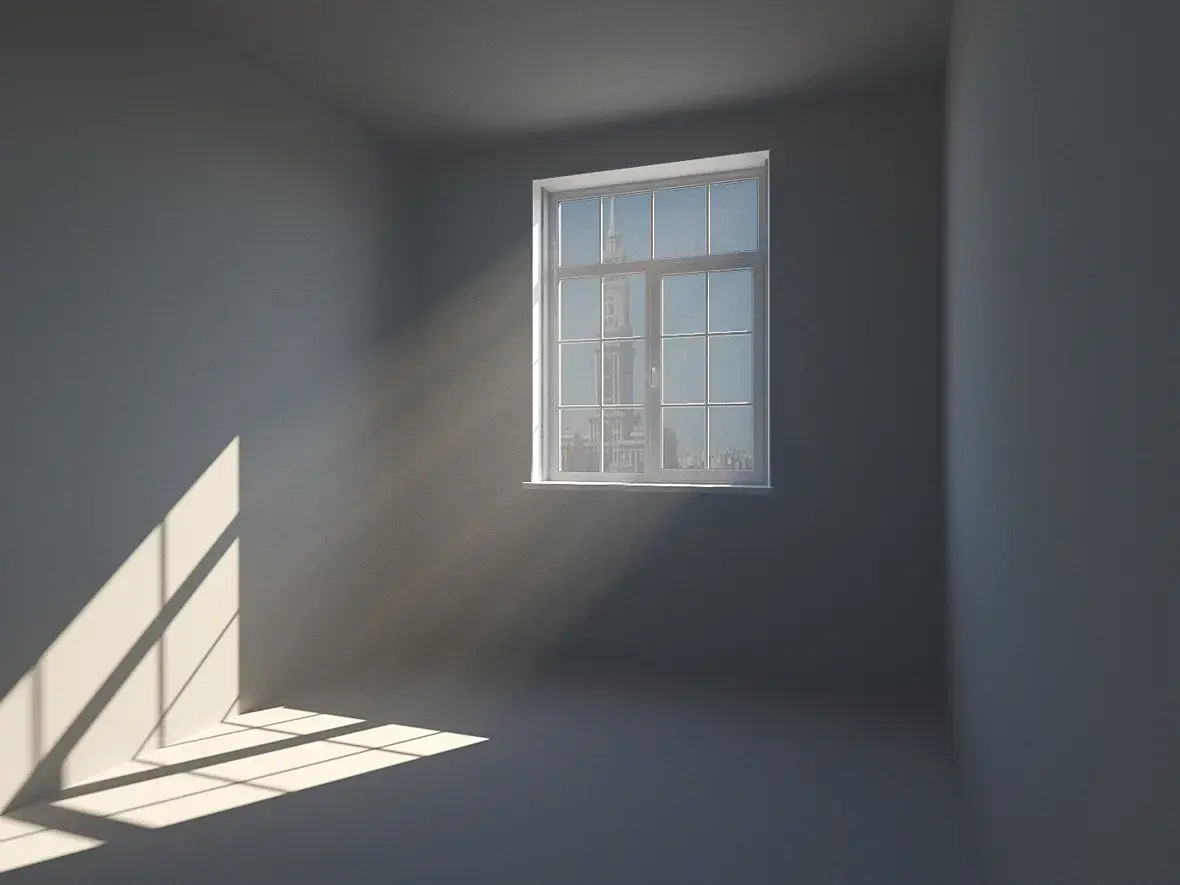

Камеру вытащите за пределы контейнера с Volum..Если будет внутри ничего не выйдет..Вы хоть в самом деле скрины приложили бы..Ну вот вам пример..всё работает..

Ну не так не пойдёт)))..Вы точно смотрели урок по ссылкам сверху?Внимательно..не торопясь вникая..Еще раз продублирую ссылкуhttps://www.youtube.com/watch?v=4jalQBu3MPQ
