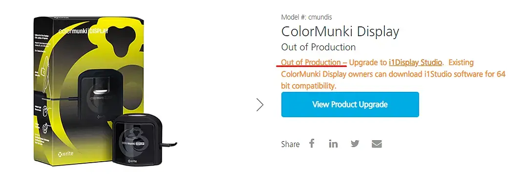

Цитата akkoxe:
ColorMunki Display

Цитата Vizforge:
Цитата akkoxe:
ColorMunki Display
Как я понял, просто ребрендинг. По функциям ничем не отличается, кроме софта опять же... Или нет?

Скорей со временем. Тупо мутнеет пластик. На i1pro пластик помутнел, но в принципе справлялся неплохо. Потом просто треснул в один в прекрасный момент( не роняли, не перевозили, холили и лелеяли). Но это заменяемо.
на 100% не уверен, но думаю да - все iDisplay технически одно и тоже. Nec-овские колориметры когда то тоже были перемаркированными iDisplay, только со свои софтом. Так что софт тут большую роль играет. Старые устройства дешевые проблемно будет запустить на новых системах с новым софтом( сворачивают поддержку ).
