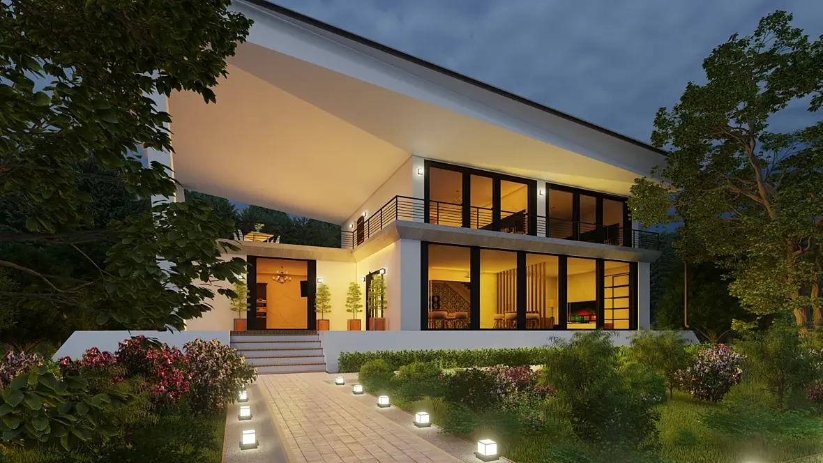

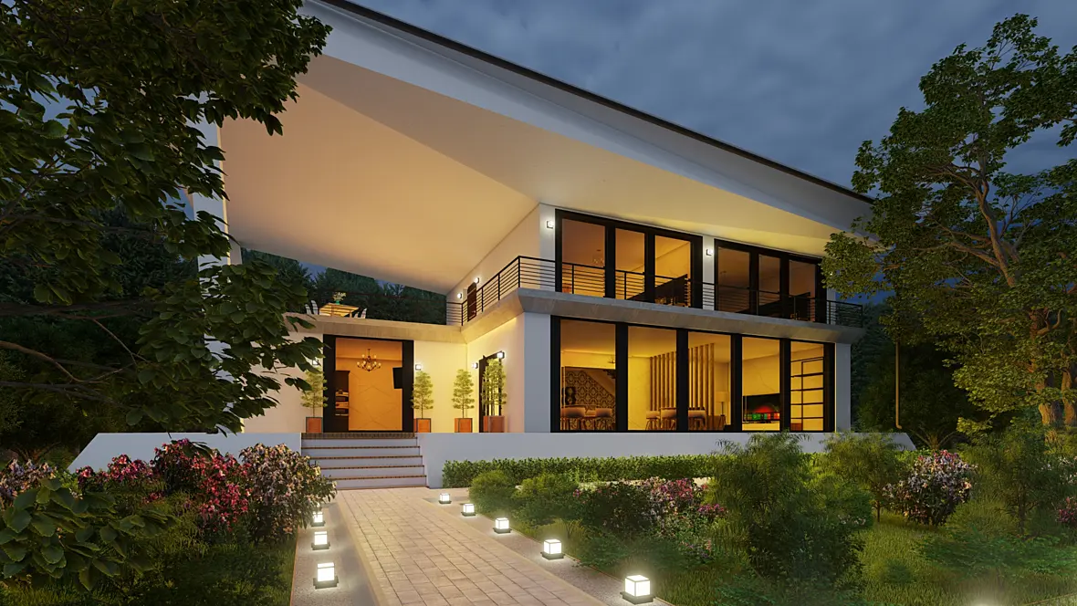

Привет всем. Столкнулся с такой проблемой, свет от area light проходит сквозь стены. Например, у входной двери нет источника света.  Может кто-то уже сталкивался с подобным?

Видел в каком-то видеообзоре такую проблему. Советовали уменьшать яркость лайта, либо использовать другой тип света

Я могу и ошибаться, но не все источники света в Люм. вообще дают тени впринципе. Есть три: споты, линейные и наполняющие. Последние два не дают теней и будут проникать сквозь модели всегда и это не зависит от материала. Использовать для теней нужно либо споты, либо делать 3д элементы с текстурой света.

VictoriaCh2303, Только что попробовал все типы источников света, все просвечивают через стены. Получается проблема в чем-то другом.
