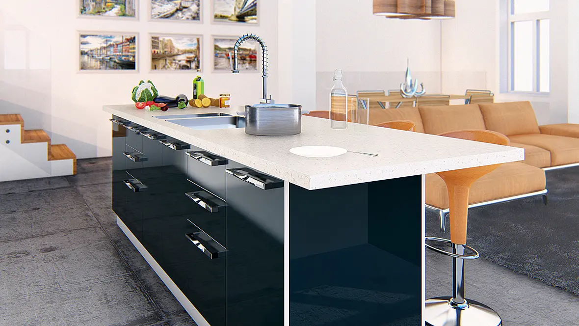

Решил немного поиграться с тестовой сценой для короны в Lumion 8.
Тут есть немного фотошопа, а именно - DOF. Оказалось что материал стекла в Lumion прозрачен для канала ZDepth, и как следствие все стекло оказывается размытым, если за ним есть расфокус. Поэтому все бутылки и стакан оказываются замыленными стандартным люмионовским DOFом, хотя стоят на линии фокуса. Что бы побороть это сделал два рендера: без DOF, и второй с другим материалом вместо стелка и с этой картинки получил Zdepth. После чего уже применил LensBlur в фотошопе.
На сайте c 06.11.2009
Сообщений: 1686
коврик подкачал, а так как - все достойно. Если постараться, то в люмке можно очень хорошо сделать
На сайте c 26.08.2010
Сообщений: 970
Цитата 2garyn:
коврик подкачал
Да возможно. Думаю при должной усидчивости можно повозиться и сделать существенно лучше. Признаться я не возлагал на коврик вообще никаких надежд, т.к он в оригинальной сцене - корона прокси. Но оказалось что он без проблем экспортиповался в fbx как геометрия со всей лохматостью. В целом я удовлетворён интерьером. Люмеон радует в целом. Хотя он стал терять главное - что вижу то и получаю - это уже не про него. Результат некоторых эффектов виден только на рендере. А это значит что приходится делать тестовые рендеры и довольно много. Но благо это быстро.
