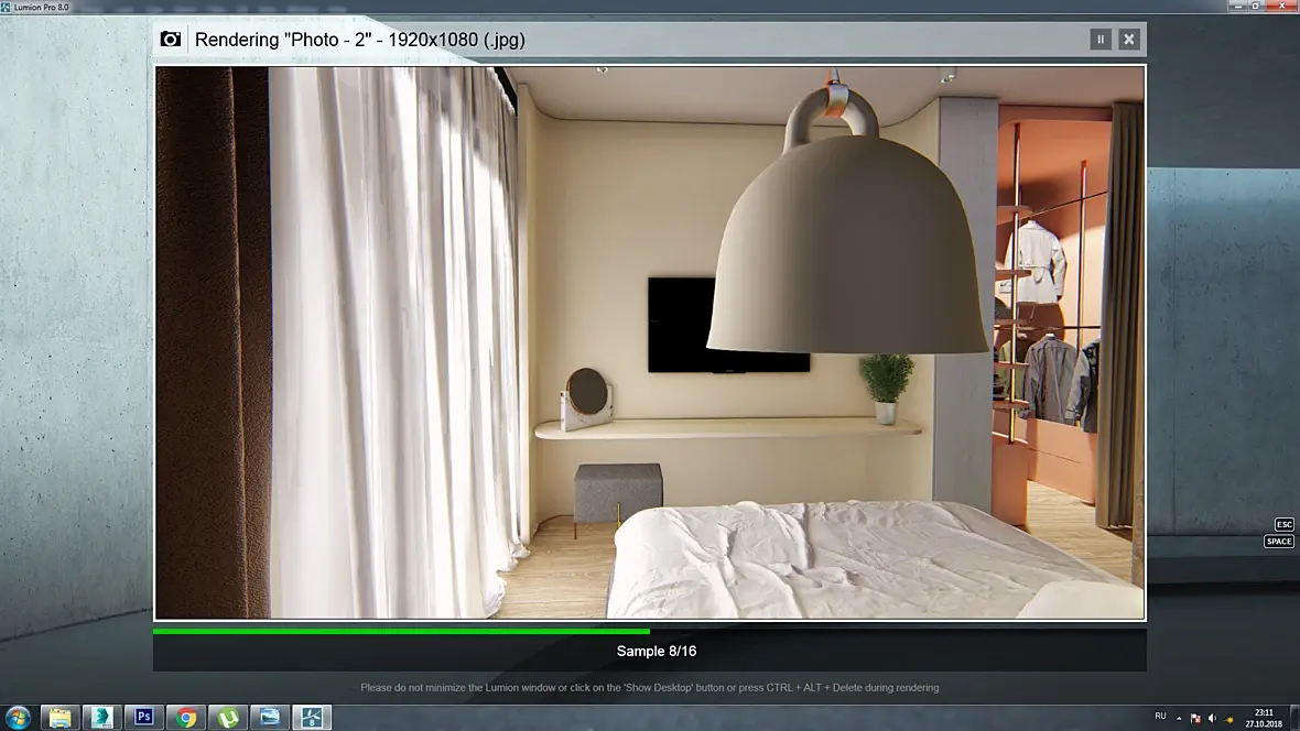

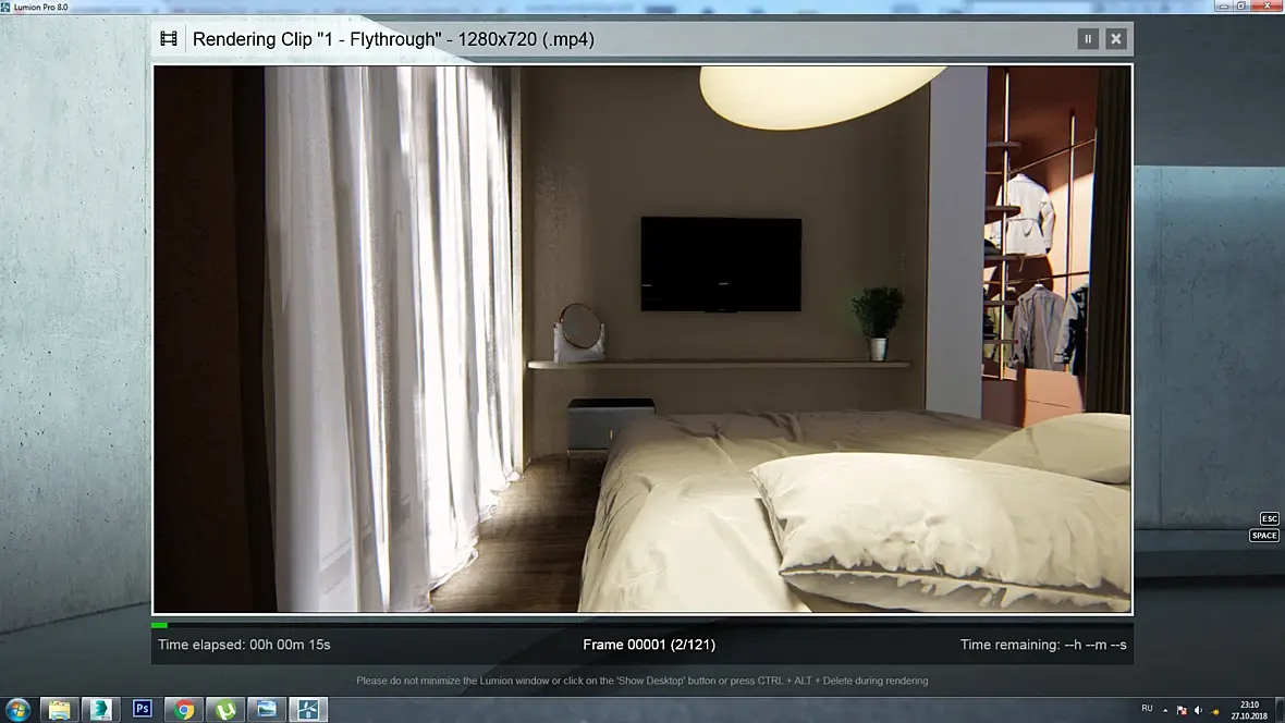

Ребята, всем привет. Проблемка с Lumionom. Фото рендерит нормально, а вот когда видео начинаешь рендерить на тех же настройках, почему то темно. Что за глюк??? Или вообще непонятно что со светом происходит, такое ощущение что на фото качество света и рендера на много отличается от видео
