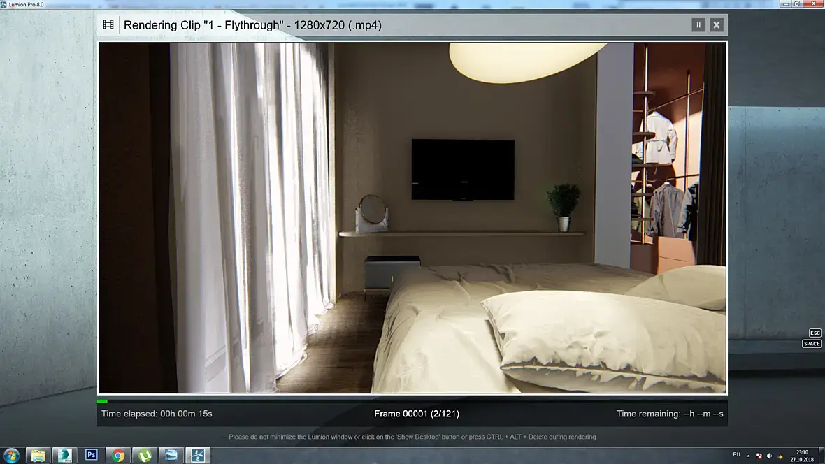

убивается через alt+f4 или через ctrl+alt+del  ?
ох уж эти перадки) заставляют работать без перерыва
