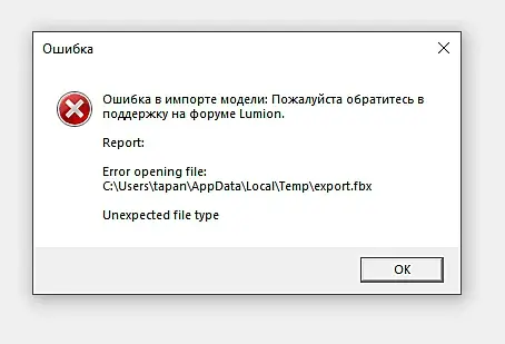

Добрый день, проблема с импортом моделей из других 3D пакетов в Lumion. Не импортирует в программу из 3Ds max а так же obj файлы, кто нибудь сталкивался с такой проблемой? при чём в 10 и 9 версии одинаково.

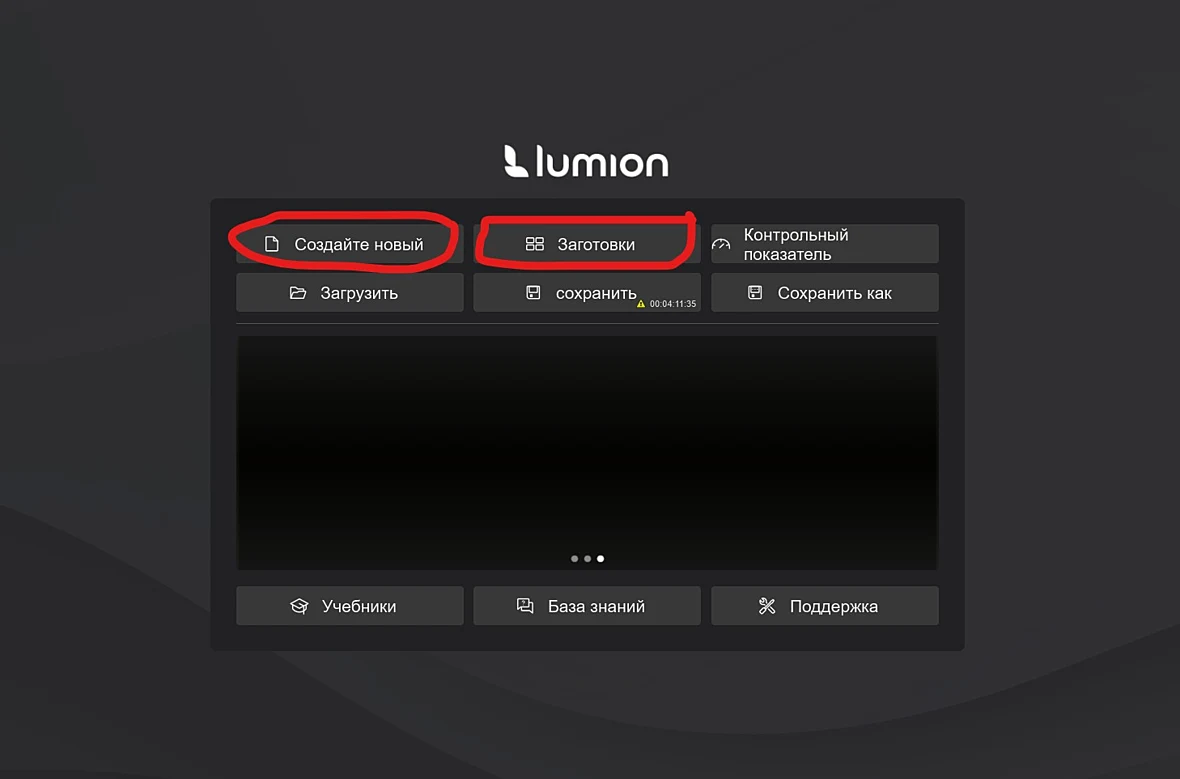

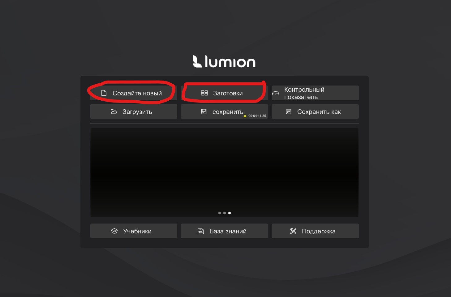

Ты хочешь импортировать модель (3ds, obj,FBX) а вместо этого наверно включаешь импорт сцены Люмион. Это разные вещи. Для начала при запуске Люмиона выбери новую заготовку сцены. Когда она загрузится тогда в нее импортируй свой объект (модель).
Или поменяй кирилицу полностью на английские буквы в путях!

Не импортирует файл 3ds max. и 3DS. OBJ импортирует очень долго, при чем файл около 100 мегабайт, в сцене люмиона импортированный obj файл плохого качества, что-то там со сглаживанием полигонов плохо

А что такое заготовка сцены?  У меня такая же проблема

Вариант создать проект новый,  либо на готовой заготовке!
