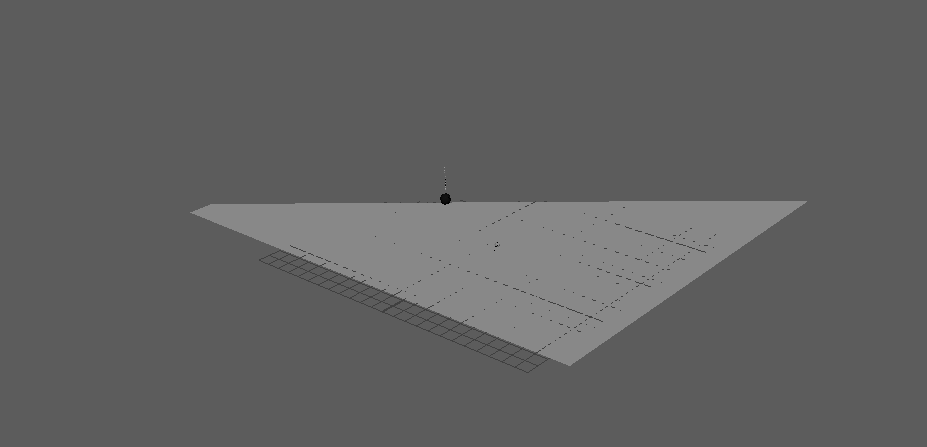

Настройки камеры это. Near Clip Plane и Far Clip Plane, в данном случае второе (Far) по всей видимости надо увеличить.
спасибо
но это еще не все. В окне проекции все стало норм, можно работать, но вот на скрине видно что как бы далеко я не двигал плейн в длину, в второй проекции за роботом видна пустота, хотя отчетливо видно что там пространство позади заполнено. Крутил также настройки клиппинга и прочее - не помогло
Трудно сказать, я что-то не совсем пойму как так получается. Может просто невнимательность? Другая проекция - это другая камера? Если да, то у этой камеры тоже надо Нир/Фар клип плейн настраивать.
Обычно обрезки геометрии, зэд-файтинг и тому подобная хрень возникает из-за того, что в связке: Системные единицы измерения -- Масштаб модели -- Клиппинг камеры - что-то не очень хорошо соотносится.
