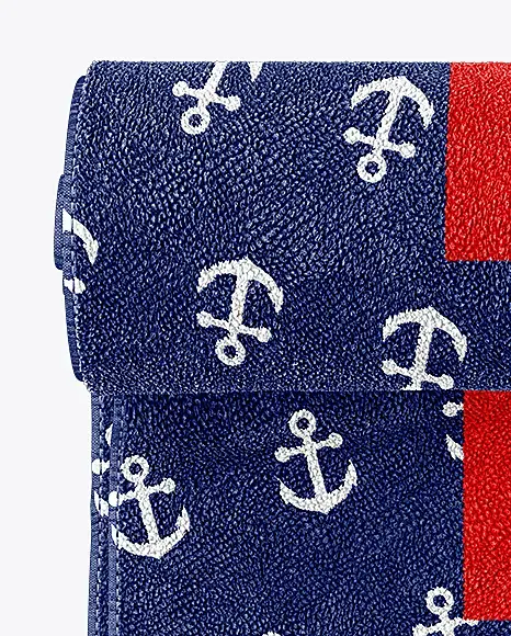

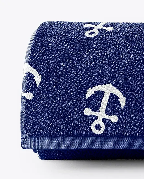

Сообщений: 2977
Я для мокапов делала дисплейсментом, на мой вкус получилось удобоваримо (узор наложен в фотошопе)
Правда просчитывалось сто лет с годом и пришлось в рулончике удалить все невидимые внутренние полики
кстати да, это важный момент как при работе с дисплейсментом, так и при работе со скатером. Незачем делать скатер там, где его не видно.
