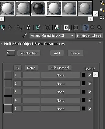

макс 2024 открывает модели со слетевшими текстурами . Релинк не помогает, материалы есть , но без прикрепленных текстур. Пути восстановить нельзя, тк макс не видит проблемы.
может кто сталкивался?

тут проблема в том, сами материалы наложенные на модель не имеют текстур, открывается просто в сермате. те на стадии открытия модели (мердж или как самостоятельная сцена) все материалы теряют текстуры (не пути к текстурам, а сами текстуры)
вот так выглядит материал в матэдиторе
мда, вот так проблемка) никто не в курсе)
Сообщений: 17173
Проблема в том, что там и материалов нет.
было-бы здорово. однако проверялось не на одной модели и в том числе с ранее открывавшимися.
Сообщений: 7052
Не совсем понятно, что было бы здорово? На Вашем скрине слоты мультиматериала пустые. Там нет материалов, о чем Вам и сказал коллега Yehat
так я про это и спрашиваю. в этом и проблема, что при мэрдже моделей они вставляются без материалов.
Сообщений: 15536
слетевшие текстуры и слетевшие материалы это две большие разницы
откуда взяли?
На сайте c 16.10.2006
Сообщений: 1839
больше похоже на материалы импортированного объекта
