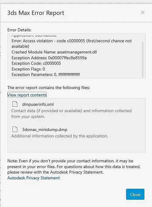

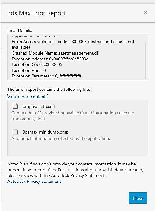

Date/Time: 2024-06-05 22:21:05 +05:00Application: 3dsmax.exeError: Access violation - code c0000005 (first/second chance not available)Crashed Module Name: assetmanagement.dllException Address: 0x00007ffec8e8599aException Code: c0000005Exception Flags: 0Exception Parameters: 0, ffffffffffffffff

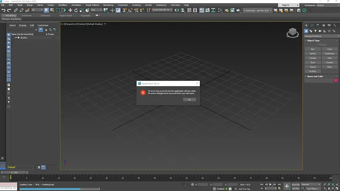

Установил новый Макс. Старый удалил чище некуда. Макс выдаёт ошибку и закрывается при загрузке сцены:

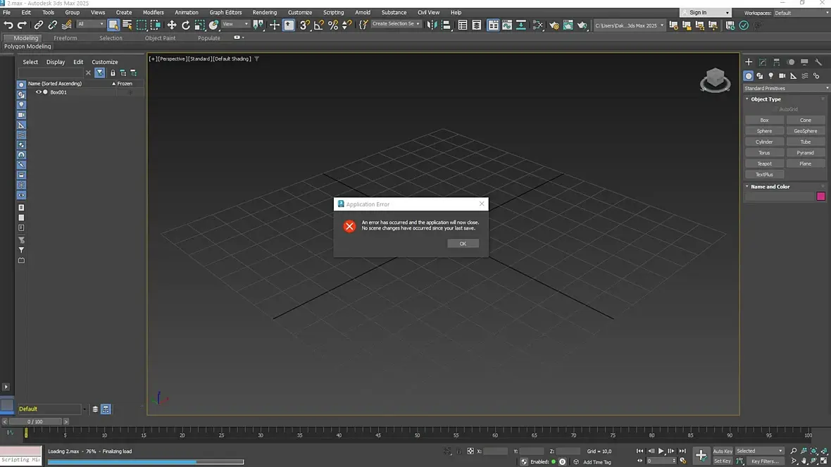

Открыть Макс > Создать куб > Сохранить сцену > Закрыть макс > Открыть Макс > Открыть любую (даже только что созданную как сказано выше) сцену > an error has occurred and the application will now close. no scene changes have occurred since you last save
Мёрчем можно перенести ЛЮБУЮ сцену и он откроет, проблема именно в открытии сохранённых ранее сцен...
