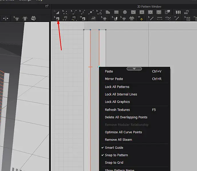

Доброго времени, нужно соединить две детали, в правом окне инструментом Free Sewing выделяю два ребра и жму ПКМ чтоб появилась панель со строкой merge, вместо этой нужной панельки появляется стандартная, может я что то упустил и нужно ещё что нибудь зажать или действие какое надо? кто шарит просветите

если я правильно понял, то для того чтобы появилась merge, паттерны нужно ставить вплотную друг к другу и выделять только нужные линии

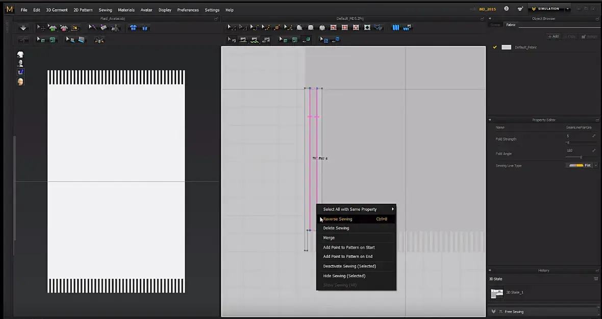

вот скрин из урока по которому делаю, там всё раздельно, после мерга они соединяются
и соединять я тоже пробовал, не помогло

Кажется понял, попробуйте нажать эту кнопку и потом правый клик и merge

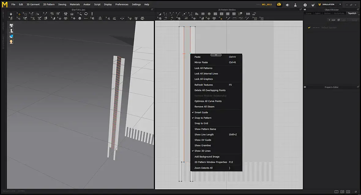

получается неправильное сшитие, между элементами появляется кусок ткани, а они должны прилипнуть друг к другу
Сообщений: 2974
Ну значит кривые руки. В чем проблема кликнуть по ребру, нажать сплит и вбить значение smiley-pardon.gif Может у него версия другая и там был другой алгоритм мерджа ребер разной длины

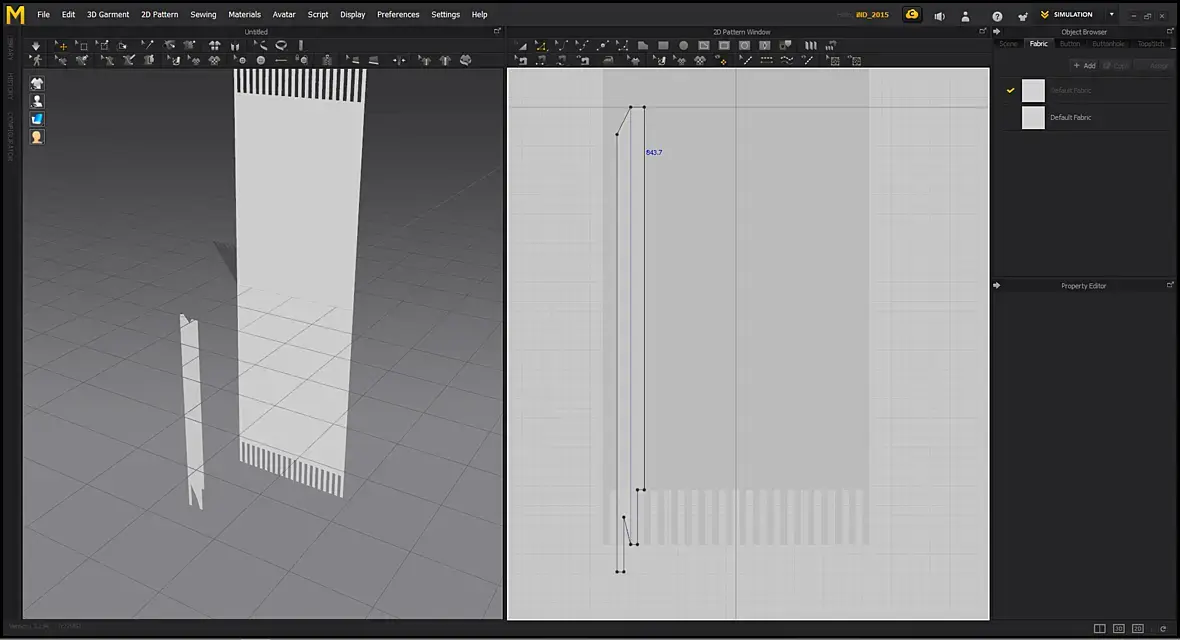

видать марвел ещё сыроват, получилось без сплита, просто добавил точки на обоих деталях, подвинул друг другу и выбрал треугольник как вы советовали, и нажал пкм и появился заветный мерг, но этот путь как то через 5 точку, спасибо за информацию
На сайте c 07.02.2016
Сообщений: 327
Если кусок ткани добавляет в 3d окне то это вполне естественный эффект
(если гифка не проигрывается то придется кликнуть на неё)
P.S: это у меня руки кривые или глюк программы Screen to gif?
Сообщений: 2974
Цитата sander_alek:
Если кусок ткани добавляет в 3d окне то это вполне естественный эффект  (если гифка не проигрывается то придется кликнуть на неё)
А, значит это 2й способ. Через сшивание как раз добавляется нужная разбивка ребра, т.е. это просто аналог сплита, чтоб вручную не указывать точную длину

интересное решение, улыбнулся )))  просто там много таких элементов и важна точность я так понял это заготовка для морфинга
вот видео урока по которому учусь )https://youtu.be/7hR6Axw24uY?t=1026
Сообщений: 327
можно пришить то что получится к замороженному куску ткани чтобы он выровнялся и потом удалить его. Может еще как то проще можно, но куда уже проще

так вот почему у меня нет этого мерга? может кривой марвел скачал ? или есть какой секрет ?
Сообщений: 327
в данном уроке он сначала нажимает кнопку которую я показывал на скриншоте и правый клик на нужном шве. Если нажимать в другое место, то появляется другое контекстное меню
На сайте c 02.02.2008
Сообщений: 96
Rostov am Don
похоже на правду, у него тоже при сшитии большие расстояния между элементами, благодарю за толкование
