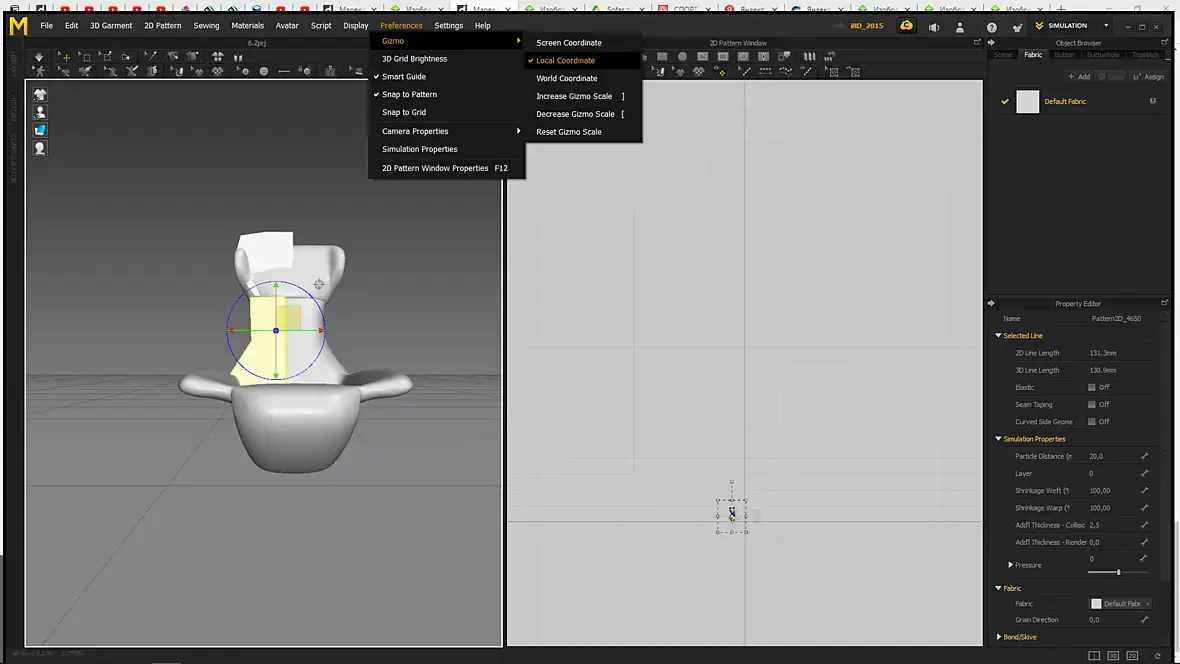

Здравствуйте решил вернуться к изучению марфы)и сразу наткнулся на странное отображение во вьюпорте,возможно у меня ,что то не то нажато!Даже когда смотришь прямо на обьект -оси координат смотрят в сторону.https://clip2net.com/s/4bUbzJo  тогда как в уроке по которму делаю все с этим Ок-https://clip2net.com/s/4bUbAx5.Подскажите пожалуйста почему так???

Westen
В настройках - гизмо поставить local

На сайте c 13.03.2012
Сообщений: 1460
Ну так вы что поставили то? Local или world?
Local
Сообщений: 1460
А world нету?
На сайте c 30.11.2013
Сообщений: 976
Russia
Нет!Только Local!не крутит в вокруг себя обьект во вьюпорте (првой кн мыши)как в максе.КОлесом все нормально,приближает отдаляет во вьюпорте,а ни влево ни в право ,вообще никак не крутит
Сообщений: 1460
Ну как нет? На скрине все есть. Альт надо зажать.
а вообще это настраивается в settings -user settings. Там можно свои клавиши установить.
всю жизнь работаю на world coordinate- мировая система координат. локальную не надо включать. На ней скорее всего и не крутит у вас.

Помогло так!-Settings-User settings -wiew controls-reset в левой ниж части экрана
СПАСИБО!!! world coordinate-то ,что надо!!
